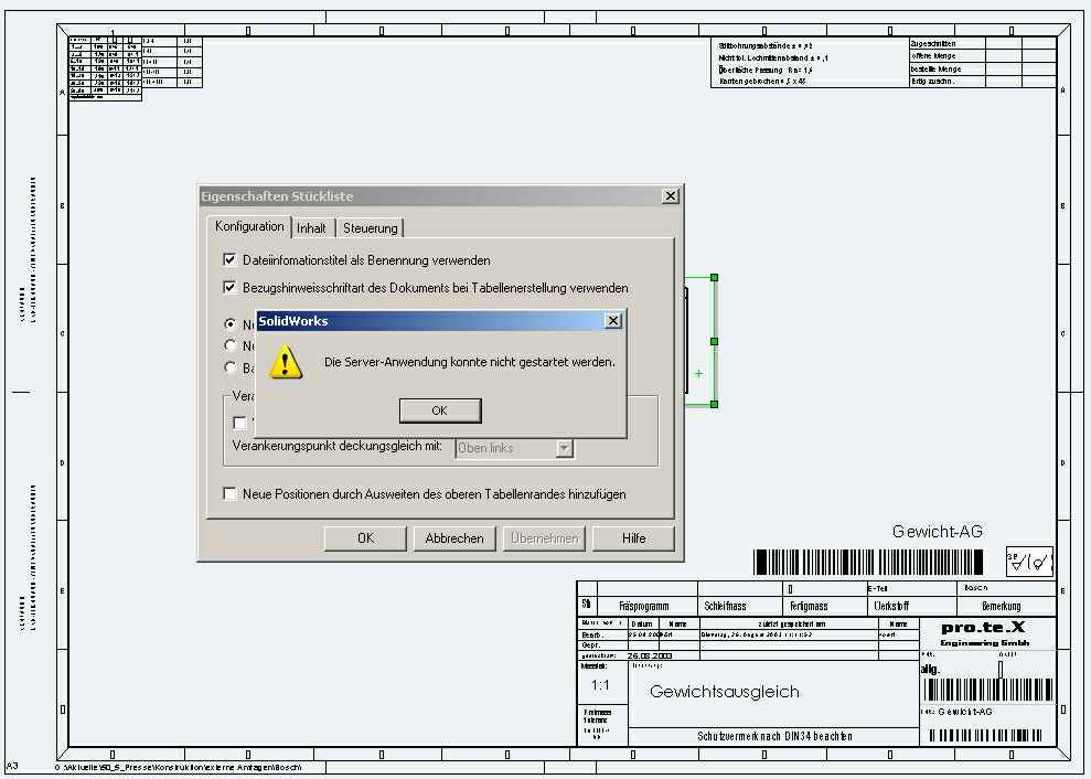

auf einem Rechner haben wir momentan ein Problem, dass Excel zum Bearbeiten von Konfiguration und zum Erstellen von Stücklistn nicht gestartet werden kann. Siehe auch Bilder.

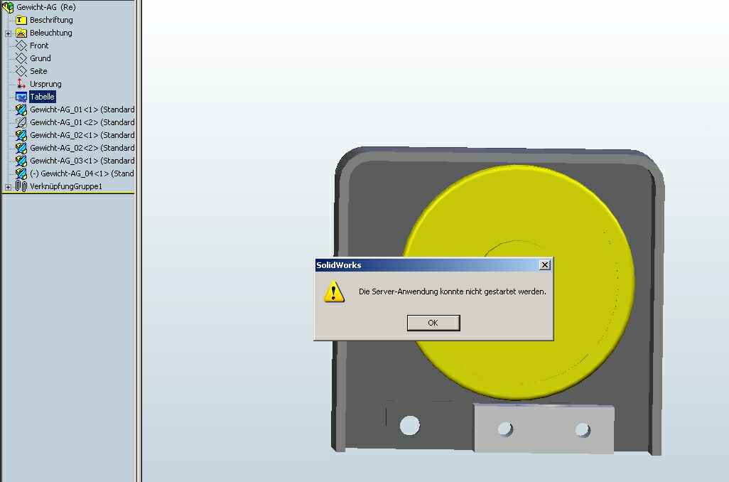

Bild 01 beschreibt die Fehlermeldung wenn man die Konfiguration bearbeiten will, Bild 02 und 03 erscheinen wenn mann eine Stückliste einfügen bzw. bearbeiten will.
Es erscheint die Fehlermeldung "Serveranwendung kann nicht gestartet werden", und Excel startet nicht.
Kennt jemand diese Meldung und hat eine Lösung für dieses Problem.

was wurde zuerst installiert? excel oder SWXSolidWorks?
wir hatten das gleiche problem mit SWXSolidWorks 2001 als wir den office SP2 NACH SWXSolidWorks installiert haben. nachdem wir dann SWXSolidWorks 2003 wiederum NACH dem office SP2 installiert haben, lief wieder alles problemlos.
also:
am besten zuerst excel mit allen updates installieren und DANACH SWXSolidWorks installieren.

wenn es nicht der zweite (oder dritte) Excel-Prozess im Hintergrund ist, schau mal in diesen Threads nach, da sind schon einige Hinweise, was man alles versuchen kann:
Geht es denn, wenn du Excel vorher von Hand startest?

Wenn ich Excel von Hand starte, kann SW trotzdem nicht darauf zugreifen - es scheint als ob SW immer einen eigenen Prozeß startet.

Das deutet allerdings doch auf einen zweiten EXCEL-Prozeß hin (Wie von Stefan schon angedeutet).
Bist du sicher, daß nicht schon ein ECXEL läuft?

Ich habe es nochmal im Taskmanager durchgecheckt.
Es läuft kein Excel Prozeß.
Die Fehlermeldungen bleiben trotzdem.

Mit dem alten Office SP gab es viel Ärger und die gleichen Fehler wie bei dir.
Ich habe das gesamte Office deinstalliert und neu aufgespielt, danach liefen Excel 97 SP2 und SWXSolidWorks 2001+ bei mir ohne Probleme.
Feststellen kann ich dieses Problem nur noch nach SWXSolidWorks Abstürzen oder Netzwerkfehlern. Da hilft nur noch die in SWXSolidWorks eingebettete Excel Tabelle zu löschen und durch eine hoffentlich vorhandene Kopie zu ersetzen.
