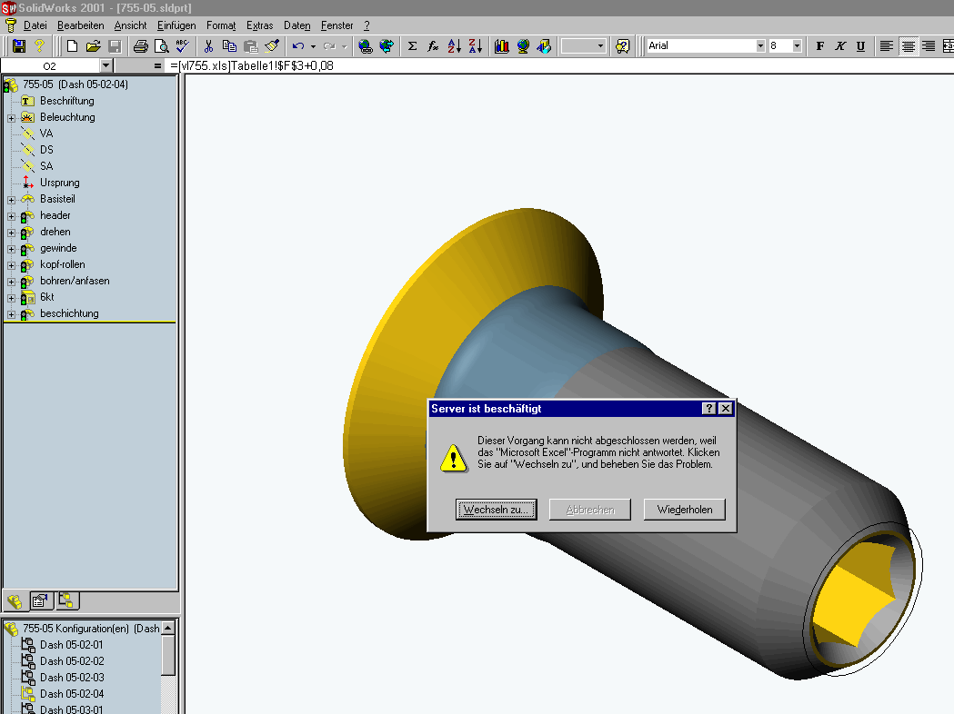

wer hat mit SWXSolidWorks SP11 und eingebetteter Excel Tabelle Office97 SR2 schon mal die Meldung bekommen Excel antwortet nicht.
Excel reagiert nicht auf Ihre Anwendung, gehe zu Excel.

Hallo Christian,
vor einiger Zeit hatte ich mal ähnlich unlogische Reaktionen von Excel. Die Ursache bestand darin, daß der Task-Manager weitere Excel-Prozesse zeigte. Nachdem diese beendet waren und SW neu gestartet wurden, funktionierte es wieder ok. (ich setze voraus, daß Ihr NT6.0, SP6, bzw. W2KWindows 2000 habt)

Hallo Franz,
leider nicht !!!
Der Task Manager zeigt keine weiteren Excel aktivitäten.
NT4.0 SP6; Excel-97 SR-2
Die EDM Leute sagen die Ursache wären zuviele Daten im Virtuellen Speicher, die OLE-Kommunikation zwischen Excel und SWXSolidWorks läuft in einem Timeout?
Es ist ja auch so das bei einem Wechsel von SWXSolidWorks nach Excel der Prozess wieder weiterläuft.

hatte mal das Problem gehabt das Excel überhaupt nicht starten wollte.
Folgendes hat geholfen:
im Verzeichnis ""Program Files\Microsoft Office\Office"" eine Dos-Box öffnen und
in der Befehlszeile ""Excel.exe /regserver"" eingeben.
Dies ist aber nur anzuwenden wenn überhaupt kein Excel aus SWXSolidWorks startet.

Wenn es keine vagabundierender Excel-Task war kommt für mich nur noch in frage, zu schauen, ob die Tabelle im separaten Fenster geöffnet wurde.
Im separaten Fenster läuft die Anbindung deutlich langsamer und instabiler.
Bis jetzt lag das Problem bei uns immer auf EXCEL-Seite. Folgendes würde ich aber nicht unversucht lassen, sofern das Problem nicht bei jedem Teil/Tabelle auftritt:
in Excel Tabelle "Kopie Speichern unter", in SW löschen und neu einfügen.
Ich gehe dabei davon aus, daß das Problem beim Schließen der Excel-Tabelle und nicht beim öffnen auftritt, denn das habe ich noch nie gehabt.

Hallo Manuel, Hallo Lars,
Excel wird ganz normal geöffnet, im SWXSolidWorks Fenster, nicht separates Fenster zuviele Fehler.
Kopie speichern unter habe ich gemacht, ging auch ein paar mal mit der Test Datei ohne Meldung.
Dann kam diese Meldung, siehe Anhang. Server ist beschäftigt-Vorgang kann nicht abgeschlossen werden weil Excel Programm nicht antwortet .....
Von einem ....-Napf in den nächsten.
Hat vielleicht jemand noch 'ne Antwort?
