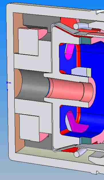

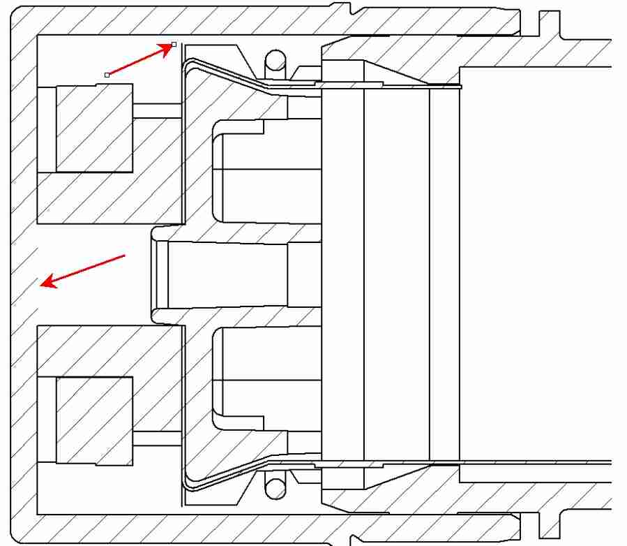

wie ihr in meinem Anhang sehen könnt, fehlen in der Zeichnungsableitung (B 1.jpg) Linien.
Das Teil ist in B 2.jpg isometrisch dargestellt.
Die Darstellung in der Zeichnungsableitung wurde auf verschiedene Weise erstellt, wie:
1. Teil schneiden und als Zeichnung ableiten
oder
2. Dargestellte Zeichnung über Schnittansicht konstruieren.
Es spielt keine Rolle wie diese Ansicht konstruiert wird. Die Linien fehler immer.
Wer hat eine Idee woran dies liegen kann. Vielen Dank im voraus.

Hallo, Robert,
ich glaube hier haben wir wieder einmal das leidige Thema "Interferenzen" ... wenn sich in einer Baugruppe die einzelnen Bauteile überschneiden, kann SWX z.T. nicht entscheiden, welche Linie es darstellen soll .. oder ob es eine verdeckte Linie oder ne sichtbare sein soll und stellt sie dann lieber gar nicht dar ... prüfe die Baugruppe mal auf Interferenzen, vielleicht liegt da die Lösung

Hi Robert,
probier mal unter "Extras Optionen Dokumenteigenschaften Bildqualität" ein bisschen rumzuspielen. Hat bei schon geholfen.

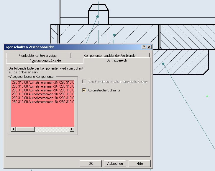

Hallo Robert,
warscheinlich sind es, wie Da Volli bereits geschrieben hat, Interferenzen.
Zusätzlich solltest du die Zeichenansicht, in der sich die Schraffur befindet, mit RMB anklicken, Eigenschaften > Schnittbereich anwählen und den Haken für "Automatische Schraffur" setzen. Dadurch erhält jedes Teil eine andere Schraffur.

An DA VOLLI: Hallo DA VOLLI, die Teile liegen im Abstand 0mm aufeinander. Interferenzprobleme gibt es zwar auch, aber an ganz anderer Stelle. Von daher sehe ich momentan das Problem an SW2003.
An TOBI: Hallo TOBI, ich hab mit der Bildqualität herumgespielt, leider hat es nicht geholfen.
An WALTER: Hallo Walter, die automatische Schraffur war schon gesetzt.

danke für die Tipps. Leider liegt es auch nicht an den Teilen, welche Interferenzen haben.
Wenn die Solid-Darstellung auf "Drahtgittermodell / Verdeckte Kanten ausgeblendet" eingestellt wird, sind die Kanten auch nicht zu sehen. (siehe Anhang)
Daher schiebe ich das Problem auf SolidWorks.
SW hat einfach vereinzelt Schwierigkeiten, mit der Darstellung von Überschneidungen von Teilen.
Robert
