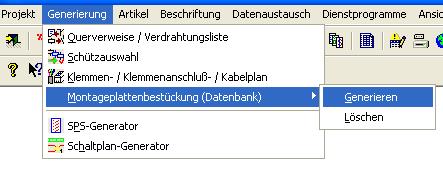

ich arbeite mit EPlan 5.5 Prof. Ich habe da jetzt ein kleines Riesenproblem. Nachdem ich mich mehr oder weniger erfolgreich durch diese Version durchgekämpft habe, versuche ich jetzt einen Schaltschrankaufbau zu zeichnen. Leider ist es bisher beim Versuch geblieben. Kann mir jemand eine ungefähre Anleitung geben, wie das funktioniert ? Oder kennt jemand ein Buch über EPLan 5.5, indem das drinsteht. Habe mir das Buch von Gerald Zwickel gekauft. Das ist ein sehr gutes Buch, mit vielen wertvollen Tipps. Leider wird hier das Thema Montageplatten sehr kurz gehalten.

Hallo Max,
- Seite anlegen -> C=Schaltschrankaufbau
- Montageplatte einfügen (Grösse gemäss Schrankgrösse)
- Montageplatte generieren
- mittels Montageplattenbestückung Artikel einfügen
- Voraussetzung ist, das dem Artikel ein Makro zugeordnet ist    bzw. Höhe und Breite unter den technischen Daten eingetragen ist

danke für die vielen Antworten.
@gwa
Seite anlegen, Montageplatte einfügen => hab ich
Montageplatte generieren ?? Wie geht das ?? Werden dabei die Bauteile automatisch auf der Montageplatte verteilt ?
Ich habe versucht die Bauteile manuell einzufügen und nach drei Bauteilen entnervt aufgegeben, weil die Bauteile nie paralell waren und eine Align Funktion (wie bei z.B. AutoCad ) nicht verfügbar ist.
Sorry für die Anfängerfragen, bin erst auf EPlan umgestiegen. Ich habe vorher mit Elcom von Hager gearbeitet. Da war der Aufbauplan sehr einfach zu erstellen. Bei EPlan scheint das sehr kompliziert zu sein. Oder ?
Bin weiterhin für jeden Tip dankbar.

Mit Montageplatte generieren meint Gerhard das EPLAN einen Anstoß benötigt, alle Bauteile aus dem Schaltschrank auszulesen, mit den Maßen in der Datenbank abzugleichen und so die Bestückung zu ermöglichen. Den Befehl findest Du unter Generierung-->Montageplattenbestückung.
Danach wechselst Du in den Schaltplaneditor auf Deine Schaltschrankaufbauseite und kannst mit EXTRAS -> MONTAGEPLATTEN -> BESTÜCKEN die Bauteile aus der Liste abbuchen.
Mit Automatik ist da leider nichts. Aber mit ein wenig Übung klappt das ganz gut.
