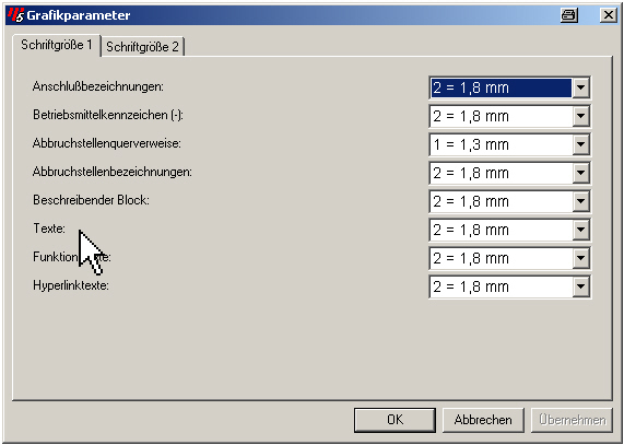

servus zusammen,
ich glaube, ich finde mal wieder einen parameter nicht.
ich möchte die schriftgröße der bauteile auf einer montageplatte
voreinstellen. z.zt. ist die auf 3 eingestellt; das ist zu groß (siehe bild)

Da kommst Du nie drauf wo das eingestellt wird...
Nimm diesen hier -> Dienstprogramme - Parameter - Persönlich - Grafik - Vorbelegung für Schriftgröße...

Hallo Geronimo,
ich glaube, einen richtigen Parameter dafür gibt es nicht. Die Schriftgröße ändert sich beim verstellen dieses Parameters.
Gruß Manfred

darauf wäre ich wirklich nie gekommen.
ich habe da jetzt eingestellt "Schriftgröße nach Parametereinstellung".
nach dem aktualisieren der montageplatte tut sich da mal nix; und ich habe jetzt die textgröße auf 2 stehen.
(hatte ich vorher auch schon erfolglos versucht)
ich muß den aufbau doch jetzt wohl nicht nochmal machen, oder??????

erstellt am: 12. Jul. 2006 11:57    Editieren oder löschen Sie diesen Beitrag!  <-- editieren / zitieren -->   Antwort mit Zitat in Fett Antwort mit kursivem Zitat    Unities abgeben: 1 Unity (wenig hilfreich, aber dennoch)2 Unities3 Unities4 Unities5 Unities6 Unities7 Unities8 Unities9 Unities10 Unities Nur für Geronimo 10 Unities + Antwort hilfreich
Der Parameter greift erst nach dem umstellen... markiere alles (Blockbearbeitung) und ändere die Textgröße für die Platzhaltertexte in einem Rutsch...
