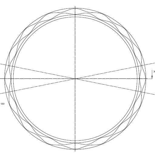

Ich brauche einen kreisförmigen Sinus. Zur Gleichung habe ich folgende Angaben:
x=((227,75/2)+2*sin(90+16*t*360))*cos(t*360)
z=((227,75/2)+2*sin(90+16*t*360))*sin(t*360)
y=1,5
Amplitude = 2mm
Teilung (T) = 16
t = Laufvariable von 0 bis 1
Wer kann mir helfen?
Vielen Dank schon mal!

erstellt am: 10. Aug. 2006 17:53    Editieren oder löschen Sie diesen Beitrag!  <-- editieren / zitieren -->   Antwort mit Zitat in Fett Antwort mit kursivem Zitat    Unities abgeben: 1 Unity (wenig hilfreich, aber dennoch)2 Unities3 Unities4 Unities5 Unities6 Unities7 Unities8 Unities9 Unities10 Unities
So, ich hab' mal ein Bild angehängt. Darauf ist eine beispielhafte Sensorkuntur zu sehen, die mit der oben angegebenen Gleichung beschrieben wird.

Hallo Janinas,
dann ist "Polarkoordinaten" das richtige Stichwort. Also einfach Punkte berechnen und einen Spline drüberlegen.
Du wirst deine Kurve nur über einen Spline annähern können. Eine exakte Kurve in der Form kann CATIA wohl nicht berechnen.

es stellt mich übrigens nicht besonders zufrieden, dass ich die Kurve nur näherungsweise über Polarkoordinaten konstruieren kann. In Catia muss es doch eine Möglichkeit geben, Kurven über eingegebene Gleichungen zu definieren... ???

Hallo Janinas,
damit das Ganze nicht zu einfach ist, hat Dassault Systemes (mindestens) zwei Möglichkeiten eingebaut, Regeln zu definieren.
Die eine ist nur im GSD (Generative Sheetmetal Design) zugänglich, die andere auch im Part Design.
Mit der "Regel"-Funktion aus dem Part Design kannst du Regeln geometrisch durch Kurven definieren. Dabei ist eine Kurve die referenzkurver und die andere beschreibt den jeweiligen Parameter. Das zugehörige Icon ist das mit der umgekehrten Parabel und der Geraden.
Die andere Regelfunktion bietet die Möglichkeit, Regeln durch mathematische Formeln zu definieren. Sie ist über das Icon "fog" erreichbar. Dies versteckt sich möglicherweise hinter dem Tabellen-Icon.
Für deinen Anwendungsfall scheint mir die zweite Möglichkeit die passendere zu sein - auch wenn du jetzt deine Formeln wohl etwas umformulieren mußt, bzw. eine daraus machen.
In einem der Threads, die Jochen gepostet hat, wird die Funktion "Parallelkurve" aus dem Generative Surface Design erwähnt. Vorgehensweise wäre damit:
- Einen Kreis auf der Ebene y=1.5 zeichnen (Arbeiten auf Support, Mittelpunkt aus den Formeln für x und z nehmen)
- Formel für den Abstand festlegen (mit "fog")
- Funktion "Parallelkurve" aufrufen, den Kreis anwählen und für den Abstand die Formel angeben.
Ich habe das jetzt nicht ausprobiert, denke aber, daß die Richtung einigermaßen paßt. Eine Rückmeldung wäre nicht schlecht.
