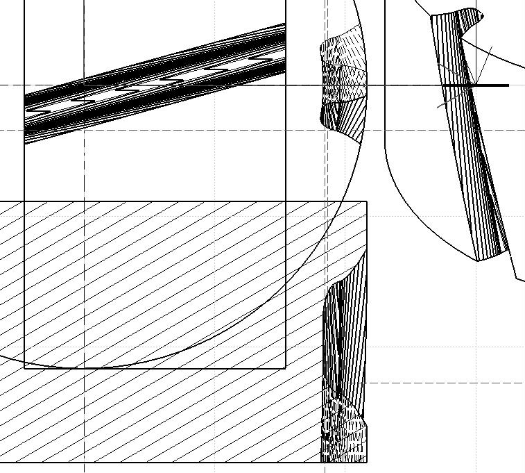

hier mal eine Zahnlücke entstanden durch Entfernen eines Zahnes in 17 einzelnen Bewegungsschritten. Wer die CATIA V5R11 Dateien dazu haben will solle mich direkt anmailen, das zip-Archiv ist 1.426 kB groß (bitte vorher klären ob der eigene Mail-Server so viel durchlässt).
