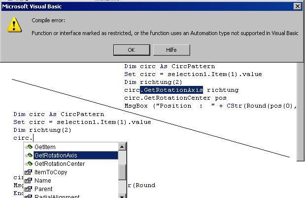

Hallo V5-Gemeinde,
hab eine weile nix hören lassen, was aber leider nicht heisst das meine macros problemlos laufen würden, eher andersrum.
Aber nun zu meiner eigentlichen Frage ich habe ab und zu functions die im CatSkript laufen und die auch in der combobox als object."???" (function) angeboten werden, (also sind die Bibliotheken ja offensichtlich da,References) die aber dann "marked as restricted" oder "not supported in vba" ....
dazu hab ich hier http://ww3.cad.de/foren/ubb/Forum137/HTML/000764.shtml
folgendes gelesen....
"die Syntax unterscheidet sich nicht wesentlich zwischen VBA und CATScript. Rein technisch mag es wohl möglich sein, VBA-Module durch einen CATScript aufzurufen. Sobald aber VBA-Komponenten irgendwo mit im Spiel sind (z. B. für komplexe Benutzerdialoge), bringt es aus meiner Sicht keinen Vorteil, den Rest Code anderswo abzulegen."
Also, muss ich in VBA auf diese Funktionen verzichten?
Kann eigentlich nicht sein dass eine Funktion angeboten wird die dann generell nicht unter VBA läuft. Oder stell ich mich einfach zu deppert an??
und wenn es doch so sein sollte: wie kann ich aus vba ein catscript ausführen? execute prozessus bringt kein Echo und executescript lhab ich auch (noch?) nicht hinbekommen. Könnte wohl daran liegen dass das executescript in VBA auch "nur" VBA aufrufen kann.

Hallo Günther,
Hatte auch schon mal an die DEF mit object gedacht, hat aber nicht funktioniert, auch die def mit variant ging nicht. Jetzt hab ich's mehr ziellos als überzeugt mit pattern versucht und siehe da es geht... aber mit circpattern wieder nicht mehr..... ??????
Wenn das jemand erklären kann ist gut, wenn nicht dann ist's trotzdem so auch wenn ich's nicht richtig verstehe... Aber jetzt läufts erstmal.
Danke, 10U und schöne Grüße nach WOB!
