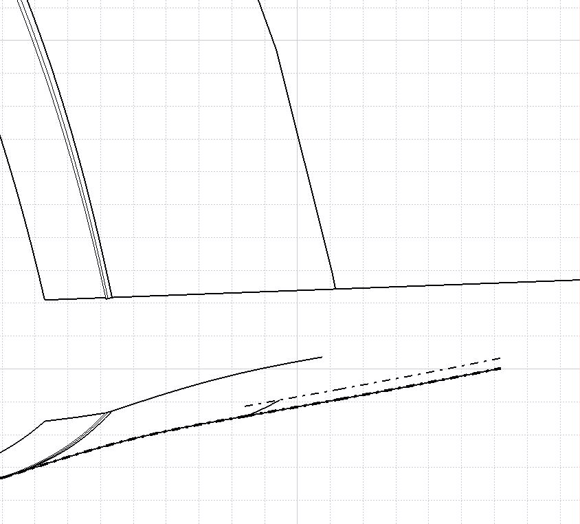

ich bin Neueinsteiger und habe Angangsschwierigkeiten.
1. beim Schnitt durch Flächenmodell ist die Schnittlinie dicke gestrichelte Linie, der Umriss beim Ausbruch genauso.
2. die Offset der Masshilfslinie 2mm von der Kante weg.
Wo kann ich solche Grundeinstellung finden?
3. In der Ansicht Gitternetz legen, muss doch gehen oder? wie?

3) Die entsprechende Schaltfläche anklicken (siehe Anhang)

Die Schnittkurve durch das Flächenmodell erscheint als dicke gestrichelte Linie, warum nicht als durchgehende Kurve, ist wieder eine Einstellung notwendig?
Bezüglich Gitternetz: Ich möchte in der Ansicht einen Netz erzeugen, von der auch Bemassung erzeugen kann. Ich brauche z.B. Abstände zum Koord.ursprung, aber das liegt weit weg.

zu 1) Bitte mach mal ein Bild als Anhang.
zu 3) Sorry - da muß ich passen. Als Alternative könnte ich mir höchstens vorstellen, daß Du eine Skizze mit einer Waagrechten und einer Senkrechten erzeugst und diese mittels Rechteckmuster vervielfältigst.

der Schnitt ist im Anhang. Es ist eine Fläche vom Kotflügel, nur Aussenfläche. Im Ansicht nach unten siehst Du die Schnittkurve als gestrichelte Linie, aneiner Stelle ein Stückchen von der Innenfläche auch. Es ist V4 Flächen im V5 Produkt eingebaut und in Drawing Schnitte erzeigt
