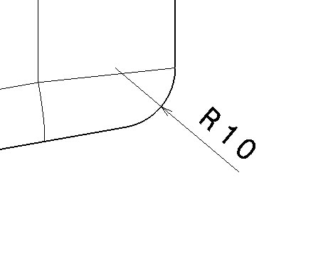

hat mir jmd einen Tip wie der Überstand der Masslinen bis zur Körperkante gekürzt werden kann.
Über Properties + Dimension Line + Extension lässt sich die Darstellung nicht ändern.
mfg lupus56

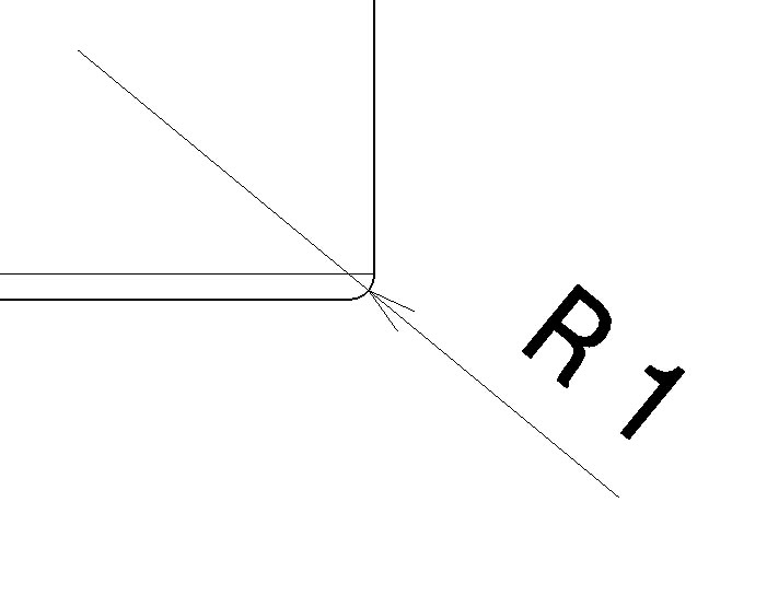

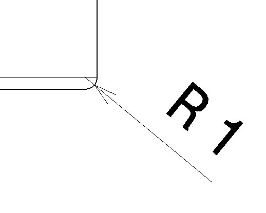

Hallo Herbi,
das funktioniert nicht, s. Anhang
Gruß lupus

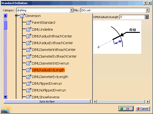

erstellt am: 07. Mai. 2004 16:01    Editieren oder löschen Sie diesen Beitrag!  <-- editieren / zitieren -->   Antwort mit Zitat in Fett Antwort mit kursivem Zitat    Unities abgeben: 1 Unity (wenig hilfreich, aber dennoch)2 Unities3 Unities4 Unities5 Unities6 Unities7 Unities8 Unities9 Unities10 Unities Nur für lupus56 10 Unities + Antwort hilfreich
Hallo Lupus,
das geht nur dann, wenn die Standards entsprechend eingestellt sind (siehe Bild). Zum Ändern musst du Catia allerdings im Admin-Mode starten.
Paul

Hallo Paul,
das wars. Muss mich nun mit unsrer Administration auseinandersetzen.
