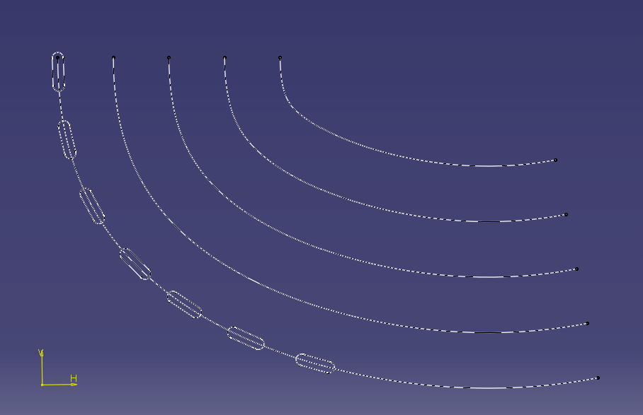

ich würde gerne ein Lautsprechergitter erstellen,
wie im Bild skizziert. Die Löcher sollten an jede Führungskurve.
Am besten mit Muster oder über eine Regel.
Wie stelle ich das an?

Hallo Smodo,
sowas Ähnliches hatten wir schonmal:
http://ww3.cad.de/foren/ubb/Forum139/HTML/002814.shtml#000001

Aber ne Lösung ist da auch nicht beschrieben, oder steh ich gerade auf dem Schlauch.
Smodo

Hallo Smodo,
so einfach mit Muster ist das nicht zu lösen, weil man die Drehung der gemusterten Teile in einem Benutzermuster nicht hinkriegt und sich ein Kreismuster verbietet, weil sie eben nicht auf einer Kreisbahn liegen. Im obengenannten Beitrag hatte Bgrittmann eine Lösung ohne Muster mit einer rippe.

Bei 1500 bis 2000 Löchern wir das aber ganz schön mühsam.
Kennt noch wer ne Möglichkeit?

Vielleicht geht es auch mit "Knowlege Pattern" wie hier angesprochen (falls Lizenz vorhanden)

Ne, leider, die Lizenz haben wir nicht.

...dann kannst Du ein für ein Langloch ein PowerCopy erstellen. Jede (bis auf die erste) Anwendung des PowerCopies verwendet für den Abstand einen Ergebnispunkt seines Vorgängers. Ich kann Dir leider nicht sagen wie gut das skaliert und wie aufwändig Änderungen sind und ob die Langlöcher gleichmäßig verteilt werden. Vermutlich nicht.
Vielleicht kennt ein Kollege aus der GSD-Fraktion noch was schnelleres.
Mit Knowledge-Pattern könnte das in Sekunden generiert werden. Um das auszuführen benötigt man meines Wissens eine KT1-Lizenz. Zum Definieren eine PKT. Vielleicht lohnt es sich für Deine Firma ja jemanden zu beauftragen das einmal umzusetzen.

Könnt es vielleicht wer erklären, wie es mit Knowlageware funktioniert?

Hallo smudo1977,
vielleicht.
Bitte gib mir mal folgende Infos:
- 1 Modell (R16) mit den Beispieldaten aus dem Screenshot (ich weiss nicht wie Du die Langlöcher machst)
- Sind die Kurven offen oder geschlossen?
- Was für Features sind die Kurven (Spline, Curve, ...)?
- Sind die Langlöcher planar?
- Haben alle Langloch-Normalen die selbe Ausrichtung?
- Was wählst Du heute für die Ausrichtung (Plane, Line, ...)?
- Wie soll der Abstand zu Stande kommen (Parameter, Anzahl auf Kurve)?
- Für Wen und Was brauchst Du das?
Ich will Dir für eine Lösung noch nichts versprechen. Eine Lösung ist abhängig von Deinen Daten und Deinen den Antworten auf meine Fragen.
