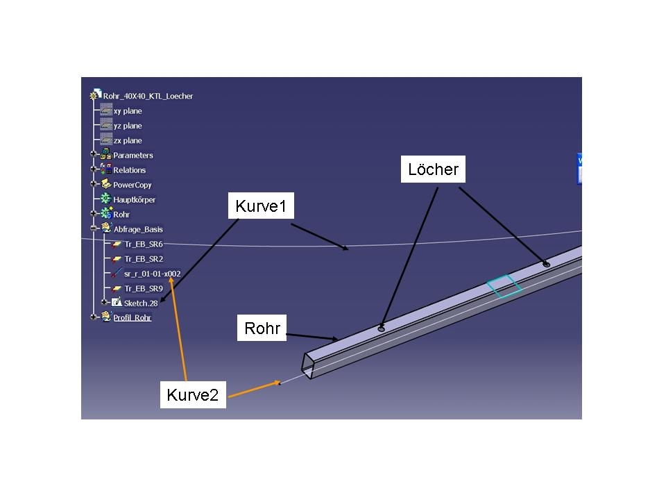

ich möchte auf einem Rohrprofil eine zu Steuernde Anzahl von Löchern einbringen.
Das Rohr kann in 2D gebogen sein.     Das Ausgangs-Profil kann ein Linie, Kurve oder Lnie mit Kurve im Sketch sein.
Später soll das ganze als PowerCopy verwendet werden.
In den vorhandenen Parametern beabsichtige ich die Anzahl und den Abstand der Löcher zu Steuern.
Leider habe im Catia keine Funktionalität gefunden dies zu Steuern.
Datei und Bild im Anhang.

Bild als Nachtrag, da Hochladen nicht funktioniert hat.

ich hoffe, ich entäusche Dich nicht zu sehr, wenn ich Dir folgendes sage:
Also meines Wissens ist das so:
Zu Steuern (Anzahl) kann man nur tranlatorische (=Linie) oder rotastorische (=Kreis) Vervielfachungen, die als Funktion explizit zu wählen ist. Ist auch kombinierbar (vgl. Speiche!) Bei einer beliebigen Kurve mußt Du jedes Element explizit setzen über => Point/Distance on curve... und das entsprechende Male, und das Element darauf platzieren, soweit es eine beliebige Kurve ist.
Dies gilt, soweit Du nicht in Macros oder sogar C++ prgrammierst, da kenn ich mich nicht aus, u.U. gibt es da intelligente Lösungen.
Falls jemand so eine konstruktive Lösung hat, bitte melden.

Hallo sowieso,
für genau solche Probleme gibt es in der Workbench "Product Knowledge Template" das Feature "Knowledge Pattern".
Erforderliche Lizenz zum Erstellen sollte PKT (Product Knowledge Template) sein. Um die Funktion auszuführen sollte KT1 ausreichen.
Prinzip:
Erstelle ein Knowledge Pattern mit Kurvenparameter und Parameter für die Anzahl und Abstand der Bohrungen. Dann brauchst Du etwas Know-How für die Programmierung und packst das Knowledge Pattern in ein PowerCopy.

Nachtrag:
Die zu duplizierenden Bohrungen selbst müssen auch in ein PowerCopy (od. UDF) gepackt werden und per Generative Knowledge Funktion verbaut werden.

Danke,
so simple die Lösung auch erscheint. Darauf wäre ich so nicht so schnell, wenn überhaupt gekommen.
