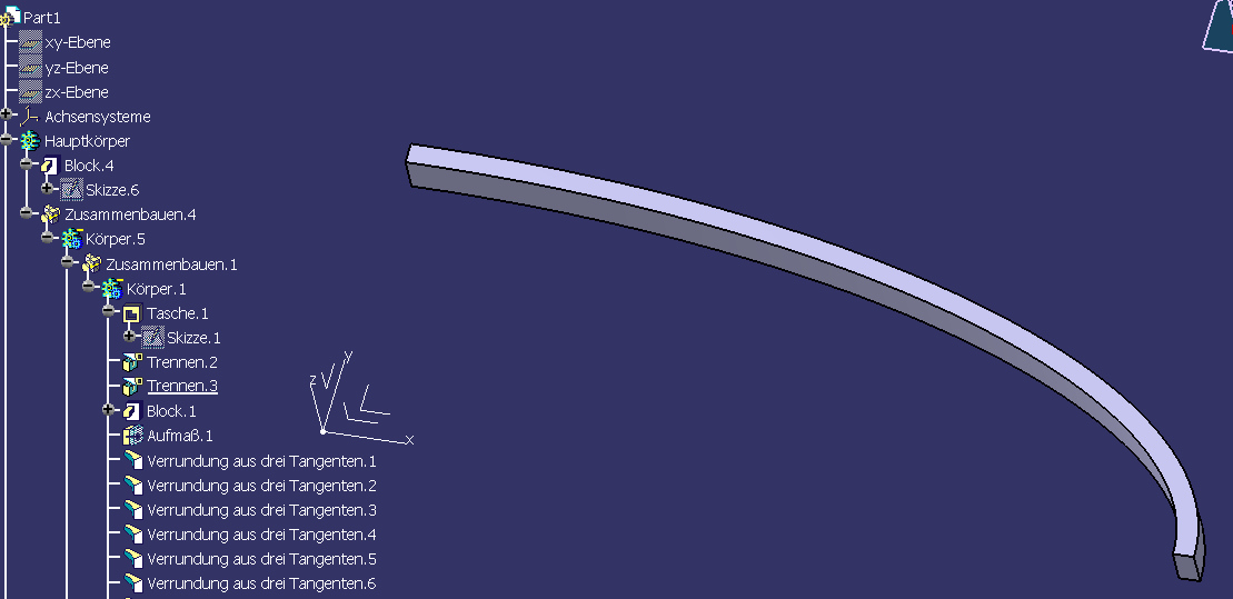

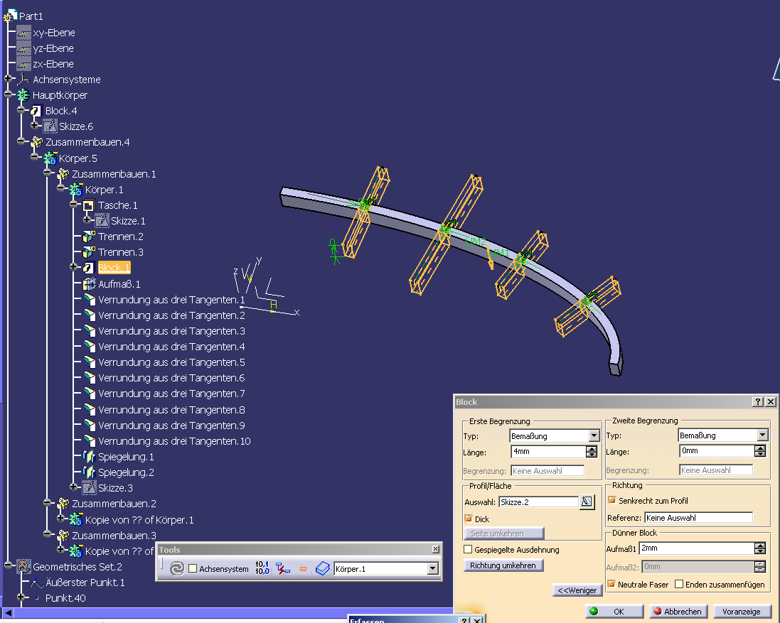

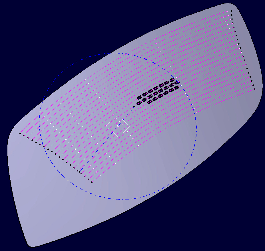

Hallo liebes Forum,
ich konstruiere gerade ein Lautsprechergitter im Fz Innenraum.
Nun sollen viele Langlöcher das Gitter bilden (siehe Bild). Da es hierbei um
ca. 870 Löcher handelt möchte ich nicht jedes Loch einzeln erzeugen.
Drei Wege habe ich schon ausprobiert.
Im Bild
grün dargestellt -> viele Körper durch Skizzen erzeugt so soll es aus sehen
pink dargestellt -> ein Körper mit User Pattern (es fehlt die Drehung tangential zur Leitkurve
                    zudem funktioniert das nicht auf einer gekrümmten Fläche)
Blaugrau dargestellt -> sich kreuzende Rips (Körper 1 Ergebnis nach dem Abziehen der Querrippe;
                        Körper 2 Ergebnis nach Entformschräge und Körper 3 nach dem Verrunden)
Zur Zeit ist die Blaugraue Lösung mein Favorit. Aber mit der Entformschräge und dem Verrunden ist das sehr viel arbeit.
Hat jemand eine Idee wie es schneller und besser machen kann?
Hier noch die System Infos: Unix Recher, CATIA V5 R16 in der Audi Umgebung, Lizens MD2.
Glückauf!
Nico

Hallo Jensch,
nein, ich habe da keinen Fehler gemacht. Die Langlöcher sollen einem Join folgen der verschiedene Radien zusammenfasst und zudem auch noch im 3D verlaufen.

Auf dem Join (3D Kurve) sollen von den Langlöchern die Mittelpunkte der Halbkreise kongruent auf
dem Join liegen. Also in der Projektion der Skizze. Alternativ wäre es auch möglich die Achse der Langlöcher an ihrem Mittelpunkt tangential an den Join zu legen.
@ Jensch
Ja, auf dem Bild sind die Abzugskörper für das Gitter zu sehen.
Meine Grundüberlegung ist es das Lochmuster auf einer Ebene zu erzeugen und es dann an einer Fläche zu splitten. Allerdings weiß ich noch nicht genau wie ich die Entformschräge machen soll,
ich möchte ungerne jeden Körper einzeln mit einer Schräge versehen.

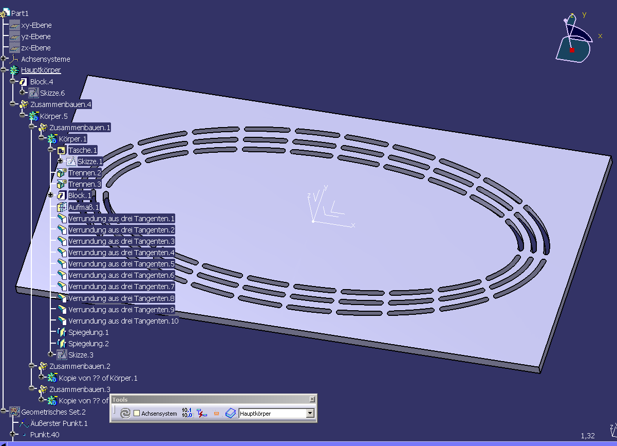

Hallo Nico,
ich versteh das Problem möglicherweise nicht richtig, falls Deine Taschen auf Kreisbahnen liegen:
warum machst Du nicht ein Loch in 3D (evtl in einem extra Körper) fertig mit allen Drafts. Dann machst Du eine Achse in Drehpunkt und machst ein Kreismuster Parameter: Exemplare & Winkelabstand. Mit einer Kranzdefinition kann man sogar mehrere Reihen erzeugen. Das Kreismuster dreht die Exemplare, anders als das Benutzermuster.

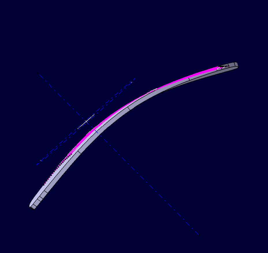

erstellt am: 13. Aug. 2008 10:21    Editieren oder löschen Sie diesen Beitrag!  <-- editieren / zitieren -->   Antwort mit Zitat in Fett Antwort mit kursivem Zitat    Unities abgeben: 1 Unity (wenig hilfreich, aber dennoch)2 Unities3 Unities4 Unities5 Unities6 Unities7 Unities8 Unities9 Unities10 Unities
ich habe nochmal 2 Bilder gemacht, um das Problem besser erfassen zu können.
Habe auch schon mit der IT gesprochen ob die für mich das Teil einstellen können. Wurde aber leider abgelehnt.
Die blaue Linie stellt die Entformrichtung dar.

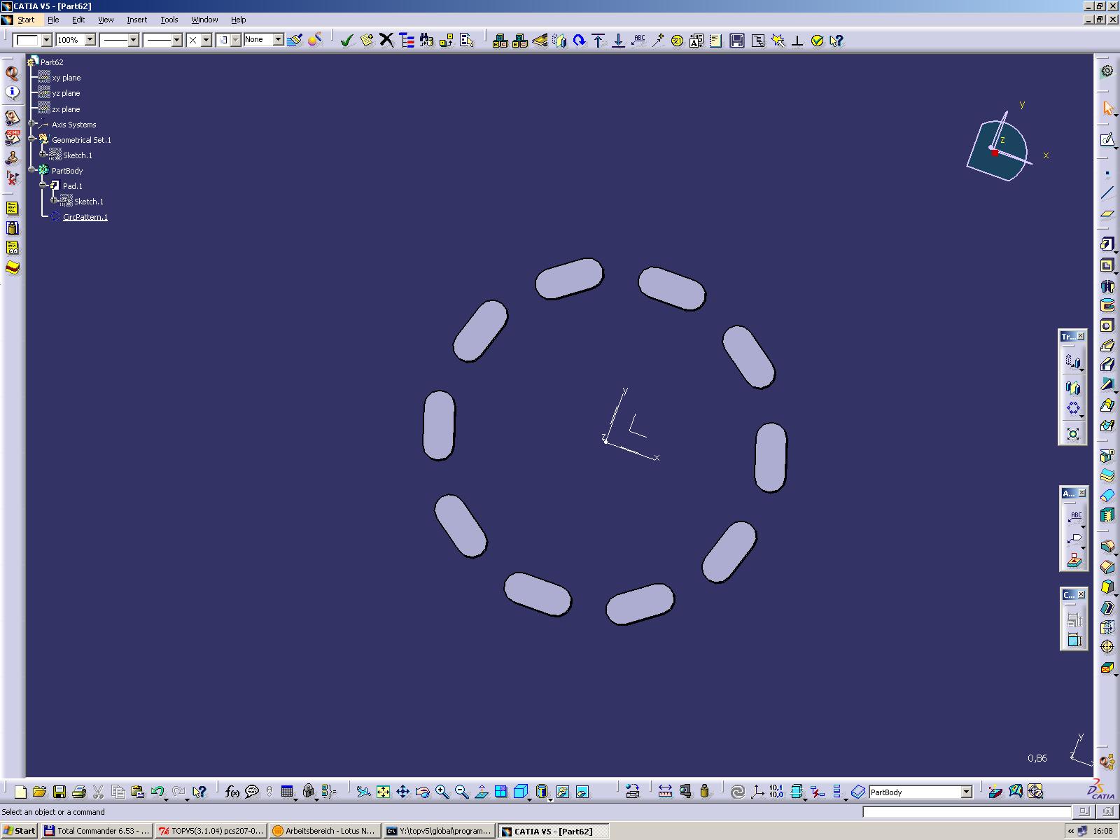

bgrittmann
Beiträge: 12206
CATIA V5R19
erstellt am: 13. Aug. 2008 10:30    Editieren oder löschen Sie diesen Beitrag!  <-- editieren / zitieren -->   Antwort mit Zitat in Fett Antwort mit kursivem Zitat    Unities abgeben: 1 Unity (wenig hilfreich, aber dennoch)2 Unities3 Unities4 Unities5 Unities6 Unities7 Unities8 Unities9 Unities10 Unities Nur für Schaufelsatz 10 Unities + Antwort hilfreich
Lautsprechergitter.zip
Wenn du die einzelnen Reihen in Kreis- und Rechteckmuster aufteilen kannst, sollte die Verwendung von Mustern funktionieren.
Falls nicht, solltest du dir eine gute Strategie einfallen lassen wie du das ganze am Besten aufbaust. Zum Beispiel eine Reihe in einem extra Körper erstellen, diesen dann kopieren und die entsprechenden Skizzen anpassen (anbei ein Vorschlag von mir)

bgrittmann
Beiträge: 12206
CATIA V5R19
erstellt am: 13. Aug. 2008 11:15    Editieren oder löschen Sie diesen Beitrag!  <-- editieren / zitieren -->   Antwort mit Zitat in Fett Antwort mit kursivem Zitat    Unities abgeben: 1 Unity (wenig hilfreich, aber dennoch)2 Unities3 Unities4 Unities5 Unities6 Unities7 Unities8 Unities9 Unities10 Unities Nur für Schaufelsatz 10 Unities + Antwort hilfreich
Bitte schön.

Hallo Bernd,
danke für die Bilder. Also ist die Rippe und Nut Kombination wohl der beste Weg.
