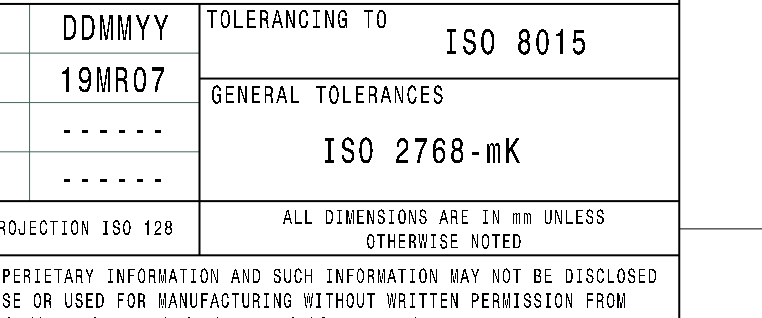

meinen ersten Beitrag möchte ich erstmal dafür nutzen um dem Forum und seinen Mitgliedern Danke schön zu sagen. Ich konnte nämlich schon einige Problem die ich mit V5 hatte erfolgreich durch Eure Beiträge lösen.
Aber jetzt zu meinem Problem das mehr einer kosmetischen Art ist, aber doch stark nervt. Ich arbeite hier auf einem Unix (AIX) Rechner (genauere Konfiguration siehe unten) mit der R16 SP5 HotFix8 unter der VW/Audi Umgebung. Bei dem erstellen von Zeichnungen fällt dabei immer die miserable Darstellungsqualität der Schriften auf. Man muß ständig sehr nah heran zoomen um überhaupt etwas lesen zu können. Das aktivieren von Anti-Alaising über CATIA V5 bringt bei der Schrift nichts führt aber zu einer Verschlechterung der Liniendarstellung. Wir haben hier auch XP Rechner wo es möglich ist Anti-Alaising über die Nvidia-Karte zu aktivieren. Bei denen ist die Darstellung dann sehr gut. Weiß jemand ob es vielleicht möglich ist die Darstellung auch unter einem Unix Rechner zu verbessern?

das Problem dürfte sein, das es sich um einen Unix Rechner handelt bzw. die Grafikkarte Antialias hardwareseitig nicht unterstützt. Wie Du schon schreibst habe ich es über die CATIA Einstellungen auch probiert. Das Resultat ist aber, das jede unterschiedliche Strichstärke gleich dick dargestellt wird und die Schriftdarstellung nach wie vor miserabel ist. Unter XP mit Nvidia Karte sieht das dagegen einwandfrei aus.

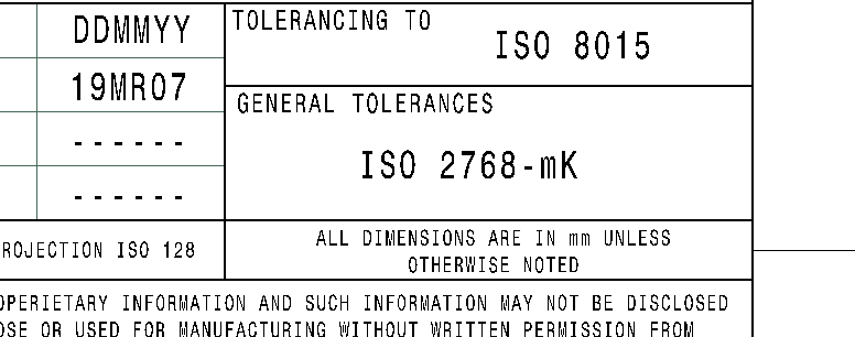

4. Bilder sind angehängt, wobei die Bilder vom XP Rechner gleich aussehen. Es wird anscheinend nur in CATIA die Kanten bei Linien Kurven und Schriften geglättet. Zu den Bilder ist noch zu sagen, das man ziemlich heranzoomen muß um es so dargestellt zu bekommen.
