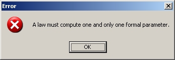

Hallo zusammen!
Ich hab mal wieder eine Frage:
Was bedeutet diese Fehlermeldung im fog-Regel-Editor?
Die regel soll nur einen Parameter prüfen, eine Meldung ausgeben und einen anderen parameter setzen.
läuft soweit auch, aber am ende kommt diese meldung!
Kann mir heir evtl. jemand weiterhelfen?
Danke schonmal
Ciao
Max

Okay, andersrum gefragt:
Kann mir jemand ein Stück Code zeigen, bei dem der Fehler nicht auftritt?
Ich steh da scheinbar aufm Schlauch!

Hallo Max,
jetzt frag ich mal, ob Du den Code zeigen kannst, denn das was Du vor hast, läßt sich nicht mit einer FOG machen. Dazu brauchst Du den Regeleditor aus dem Knowledge Advisor.
GFruß
Steffen

Danke erstmal für die Antwort!
Das hab ich befürchtet,
mit dem Regeleditor vom KWA klappts auch.
Der Code is so ungefähr:
if parameter.1 <> ("A")
Message("Parameter ist #", parameter.1)
else
parameter.2 = 5mm
Was kann man denn im fog-Editor machen, bzw für was is der gut?

Ahhh!
Okay, jetz versteh ichs!
Danke dir!
Da werd ich wohl um die KWA Lizens nicht drum rum kommen!
