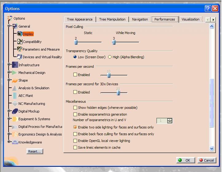

Hi!
ich verfuege ein Dell Notebook (Pentium M, 1,5 GHz, 512 MB Ram, 64 MB Graphik) Wenn ich 2 Parts (jeweils <1 MB) in ein Product einfuege, wird das selektieren der einzelne Teile ueber das Struktur Baum sehr langsam. Task Manager zeigt in dem Moment eine 100%ige Auslastung des CPU's und "available memory" ca. 170 MB. Catia ist sehr schlecht bedienbar. Dieses Proble taucht nicht beim Oeffnen des einzelnen Parts in Part Design !!!
Meine Frage: Warum wird nur 170 MB Physical Memory zur Verfuegung gestellt wenn 512MB vorhanden sind?
Allgemein: Meine Festplatte (40GB) habe ich in 3 Partitionen @ 12GB getrennt. Auf dem 1. sind nur WIN XP Datein (Alles rundums Betriebssystem)
Auf dem 2. sind persoenliche Daten.
Auf dem 3. ist C V5 R12 mit SP3 installiert. Page File Groesse =1024MB

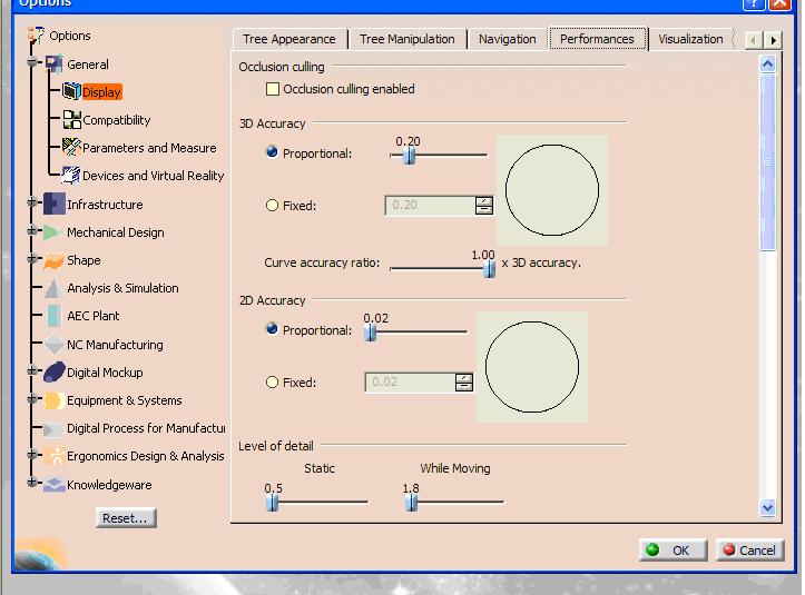

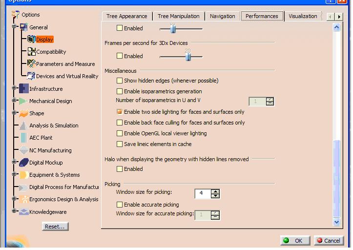

Hier sind 3 Bilder mit den Display->Performance Einstellungen.
Habe ich (oder per Default) was falsches eingestellt.
Bitte melden.

So weit ich das Beurteilen kann, sind die Performance-Einstellungen i.O.
Ich würde noch prüfen, ob im "Visualization" Tab das Antialiasing aktiviert ist.
Wenn Die Maschine nur beim Anwählen des Parts im Baum langsam ist, und sonst beim drehen und zoomen fix läuft, könnte ich mir vorstellen, das Du ohne Cache Management arbeitest. Die Einstellungen dazu findest Du in Options->Infrastructure->Product Structure->Cache Management.
Dazu gibts noch ein paar Beiträge, die Dich interessieren könnten, z.B: http://ww3.cad.de/foren/ubb/Forum133/HTML/002457.shtml http://ww3.cad.de/foren/ubb/Forum133/HTML/002604.shtml
Zum Schluss noch meine 2 Cent:
1. die FX5200GO ist meiner Meinung nach für CATIA an der unteren Leistungsgrenze, speziell die OpenGL Leistung ist eher mau.
2. 512 MB RAM sind für V5 meiner Erfahrung nach auch eher wenig, vor allem da sich XP freundlicherweise immer einen großen Happen Arbeitsspeicher schnappt und nicht einfach wieder her gibt... Da würde ich auf jeden Fall mal ein Upgrade auf 1GB in Erwägung ziehen, speziell wenns mal größere Zusammenbauten werden.

Hab noch vergessen, zu sagen, dass Du Antialiasing besser aus machen solltest...
