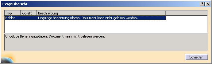

Hallo Zusammen
Ich habe ein CATProduct mit mehreren untergeordneten CATProducts.
Seit heute morgen bekomme ich nun die angehängte Fehlermeldung, wenn ich das oberste CATProduct öffnen möchte.
Ich weiß mir momentan nicht mehr zu helfen. Kennt jemand diese Meldung bzw. wie kann ich diesen Fehler beheben?

Haste das Produkt mit dem Explorer umbenannt? Da stimmt wohl der Dateiname nicht mehr.

Kann es sein, dass Du in Deinem Product ein Unterproduct mit dem gleichen Namen hast ß oder eines der Unterproducte mit ...speichern unter ... einfach nur gespeichert hast, ohne speichermanagement.
Gleiches koennte fuer das Hauptproduct gelten...
CATIA ist leider sehr anfaellig fuer alles, was mit Speichern, Umbenennen und kopieren izu tun hat....

Hallo bhd, Hallo Catrin
Vielen Dank für die schnelle Antwort.
Ich bin inzwischen allerdings selber dahinter gestiegen.
Ich habe das Produkt nicht im Explorer umbenannt und es gibt auch kein Unterprodukt, daß genauso heißt wie das übergeordnete Product.
Ich habe mein Product nochmals mit der Cache-Verwaltung geöffnet. Hier ging`s plötzlich. Dann habe ich nach und nach die Parts an denen ich vor der letzten Sicherung gearbeitet habe, in den Entwurfsmodus geschaltet, bis bei einem Part wieder genau diese Fehlermeldung auftauchte.
Allerdings mußte ich das Part aus dem Product trennen und die darin enthaltene Geometrie in ein neues Part kopieren, sofern möglich.
Ein gewisser Anteil dieser Geometrie konnte nicht kopiert werden und mußte nochmals neu erstellt werden. War etwas mühlsehlig, aber jetzt kann ich wieder arbeiten.

hast du die alte version noch gespeichert bzw. hast du einen catclean versucht? vielleicht hätt es nach einen cc schon funktioniert!?!?

Original erstellt von kamakura:
hallo,
Moin, was bitte ist catclean ?
Also, dieses war eine rethorische Frage, ich weiss wohl, was das ist; bedenkt aber bitte, dass hier nicht alle eine V4-Vergangenheit haben.
Also, das passende Tool nennt sich Catdua.
