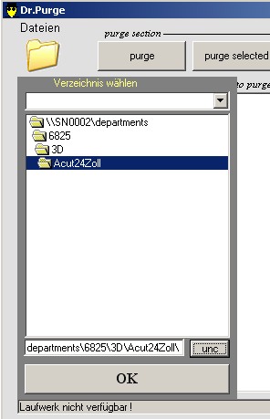

PS: eine Frage noch: Warum lässt sich das Startup TOOLS Purgen nicht bei UNC-Verzeichnissen ausführen?
Danke!

Weil die STools keine UNC-Pfade unterstützen.

also ich seh das nicht als lösung, wenn die einzige möglichkeit zu purgen ist, dass ich den kompletten ordner zB auf den desktop verschiebe, dann purge und dann wieder aufs netz-laufwerk stelle.
das ist nicht zufriedenstellend bei arbeitsverzeichnissen mit einigen hundert mb

Das muss man auch nicht. Man braucht nur das Arbeitsverzeichnis, welches einen UNC-Pfad hat kurz als Laufwerk verbinden. Schon kann man es problemlos purgen und anschließend die Verbindung wieder auflösen.

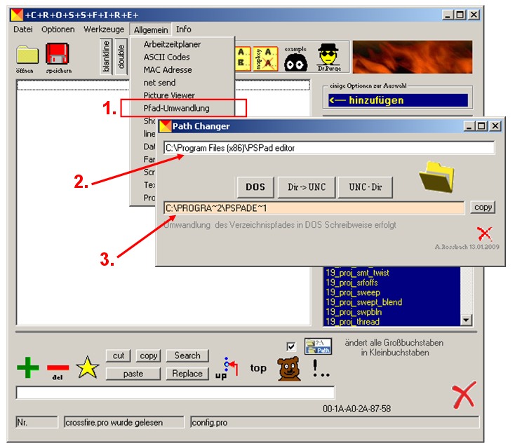

Ich kann das hier nicht ausprobieren, daher nur die Vermutung:
Wurde schon einmal probiert den Pfad in der DOS-Schreibweise in die Path Variable des Systems einzutragen ?
also anstatt C:\Program Files (x86)\..blabla..\
eben C:\PROGRA~2\BLA~1
Win 2 DOS
-Axel-

Original erstellt von Taurus1981:
....steht dann auch nur C:\Bat\purge.exe ....
Das kann man ja auch gar nicht mehr verkürzen.
BAT hat nur 3 Zeichen und purge.exe gehört sowieso nicht mehr zum Ordnerpfad.
Du mußt im Übrigen auch den Installationsort von Pro/E als Pfad dort angeben und zwar hier:
Arbeitsplatz (rechte Maustaste) Kotextmenü:
Eigenschaften ->Erweitert ->Umgebungsvariablen
Der Pfad von Pro/E befindet sich meist unter "Programme" und dort sind hier und dort schon mal Sonderzeichen verborgen. Deshalb die DOS-Schreibweise.
Die Pfadumwandlung kürzt Dir nur den Textstring zusammen.
-Axel-
