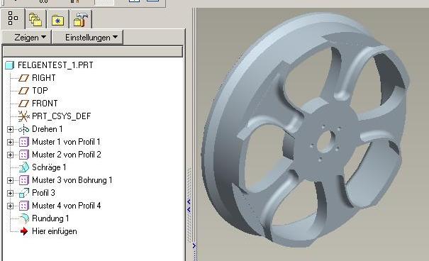

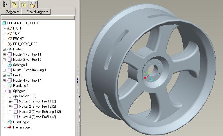

ich möchte gerne eine Felge mit hohlen Speichen konstruieren.
Ich hab also einen Volumenkörper erstellt und will nun mit dem Schalen-tool die Speichen aushöhlen.
Das funktioniert zwar auch aber das Bett der Felge wird nicht ausgeschalt sonder nur der Stern und somit sind die Speichen nicht nach drausen "offen". Es fehlt also der druchbruch des Felgenbetts.
Ich hab schon versucht die entsprechenden Flächen beim Schalentool auszuschließen, aber irgendwie komm ich da auf keinen grünen Zweig.
Danke gruß Ralph

ralph522
Sehen Sie sich das Profil von ralph522 an!   Senden Sie eine Private Message an ralph522  Schreiben Sie einen Gästebucheintrag für ralph522
Beiträge: 8
Registriert: 10.01.2011
ProE Wildfire 5.0 SE
erstellt am: 10. Jan. 2011 19:53    Editieren oder löschen Sie diesen Beitrag!  <-- editieren / zitieren -->   Antwort mit Zitat in Fett Antwort mit kursivem Zitat    Unities abgeben: 1 Unity (wenig hilfreich, aber dennoch)2 Unities3 Unities4 Unities5 Unities6 Unities7 Unities8 Unities9 Unities10 Unities
Hi
danke für deine Antwort. Ich hab nen Screenshot gemacht.
Gruß Ralph

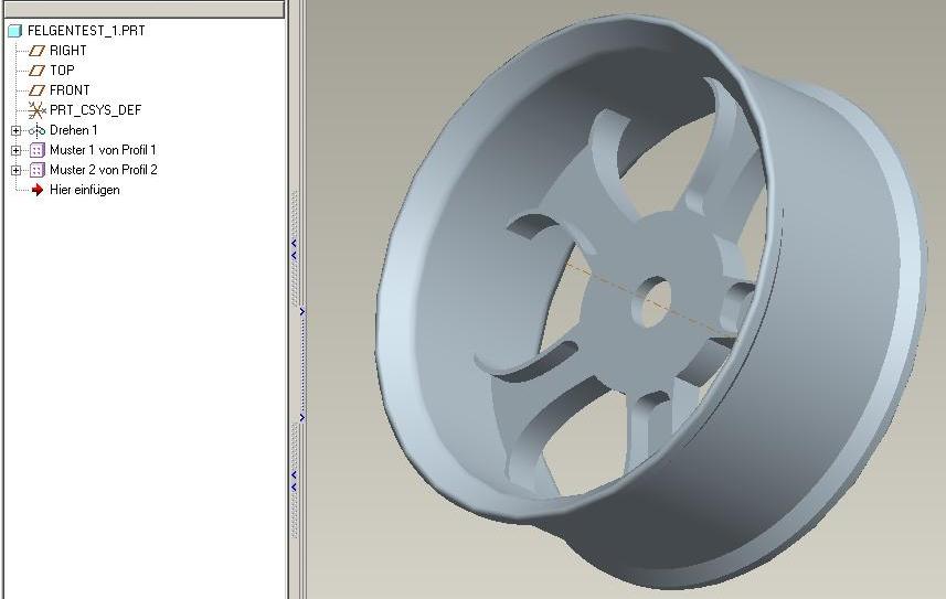

erstellt am: 11. Jan. 2011 07:23    Editieren oder löschen Sie diesen Beitrag!  <-- editieren / zitieren -->   Antwort mit Zitat in Fett Antwort mit kursivem Zitat    Unities abgeben: 1 Unity (wenig hilfreich, aber dennoch)2 Unities3 Unities4 Unities5 Unities6 Unities7 Unities8 Unities9 Unities10 Unities Nur für ralph522 10 Unities + Antwort hilfreich
versuche doch mal Versatzflächen auf die Speichen, Vertrimmen/Verschmelzen, dann in Richtg. Felgenbett verlängern und dann Verbundvolumen-Materialschnitt

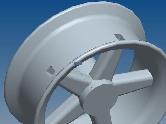

frost
Industrie-Designer
Sehen Sie sich das Profil von frost an!   Senden Sie eine Private Message an frost  Schreiben Sie einen Gästebucheintrag für frost
Beiträge: 20
Registriert: 17.11.2010
XP Home, WF3 student, 2007
erstellt am: 11. Jan. 2011 12:53    Editieren oder löschen Sie diesen Beitrag!  <-- editieren / zitieren -->   Antwort mit Zitat in Fett Antwort mit kursivem Zitat    Unities abgeben: 1 Unity (wenig hilfreich, aber dennoch)2 Unities3 Unities4 Unities5 Unities6 Unities7 Unities8 Unities9 Unities10 Unities Nur für ralph522 10 Unities + Antwort hilfreich
Speichen extrudiert und nochmal "negativ" extrudiert.
Der Einfachheit halber erstmal ohne Schrägen.
kmueller22
Geschäftsführer und Einzelkämpfer
Sehen Sie sich das Profil von kmueller22 an!   Senden Sie eine Private Message an kmueller22  Schreiben Sie einen Gästebucheintrag für kmueller22
Beiträge: 406
Registriert: 07.05.2009
erstellt am: 11. Jan. 2011 13:18    Editieren oder löschen Sie diesen Beitrag!  <-- editieren / zitieren -->   Antwort mit Zitat in Fett Antwort mit kursivem Zitat    Unities abgeben: 1 Unity (wenig hilfreich, aber dennoch)2 Unities3 Unities4 Unities5 Unities6 Unities7 Unities8 Unities9 Unities10 Unities Nur für ralph522 10 Unities + Antwort hilfreich
ich glaube, Du meinst sowas?
[EDIT] Da geht Dir aber schnell die Luft raus...[EDIT]

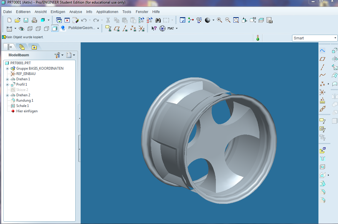

Original erstellt von ralph522:
Wenn Du die zu entfernenden Flächen im Felgenbett auswählst, sollte das mit der Schalenfunktion funktionieren!

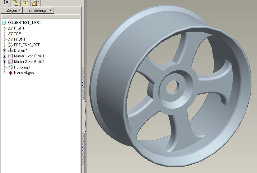

Hi Karsten,
ja genau so soll das auschauen:-)!
"versuche doch mal Versatzflächen auf die Speichen, Vertrimmen/Verschmelzen, dann in Richtg. Felgenbett verlängern und dann Verbundvolumen-Materialschnitt"
Kannst du das bitte noch genauer erklären. Das mit dem Verbundvolumen hab ich hinbekommen. Ich hab vorher eine Flächenkopie des Sterns erstellt und dann Volumenverbund angewendet. Dann hatte das Bett Löcher aber der Stern war auch weg *gg*
Das mit den Versatzflächen hab ich leider nicht gefunden..... :-(

@Michael
ja genau ich hab die ausgeschlossenen Flächen im Schalen-Tool (also das Bett) ausgewählt. Aber dann sind die Speichen immer durch das Bett verschlossen? (Siehe Bild)
Danke euch
Grup Ralph
kmueller22
Beiträge: 406
erstellt am: 11. Jan. 2011 13:51    Editieren oder löschen Sie diesen Beitrag!  <-- editieren / zitieren -->   Antwort mit Zitat in Fett Antwort mit kursivem Zitat    Unities abgeben: 1 Unity (wenig hilfreich, aber dennoch)2 Unities3 Unities4 Unities5 Unities6 Unities7 Unities8 Unities9 Unities10 Unities Nur für ralph522 10 Unities + Antwort hilfreich
du markierst die Aussenflächen der Speiche (mit gedrückter CTRL-Taste sammeln), CTRL-C -> CTRL-V -> bestätigen, damit hast Du erst mal die Aussenflächen als zusammenhängende Sammelfläche kopiert, dann einfach auf Editieren-> Versatz (oder Button anklicken, siehe Bild) -> Richtung und Versatzabstand wählen -> ok -> bettseitige Flächenränder wählen (zusammenhängend) -> Editieren -> Verlängern
Dann brauchst Du noch eine nabenseitige Fläche (Extrusions-KE oder ähnlich), mit der Du die Speicheninnenfläche verschmelzen kannst (und auch musst)
zum Schluß die gesamte Fläche auswählen -> editieren -> Verbundvolumen (Schnittmodus) -> fertig

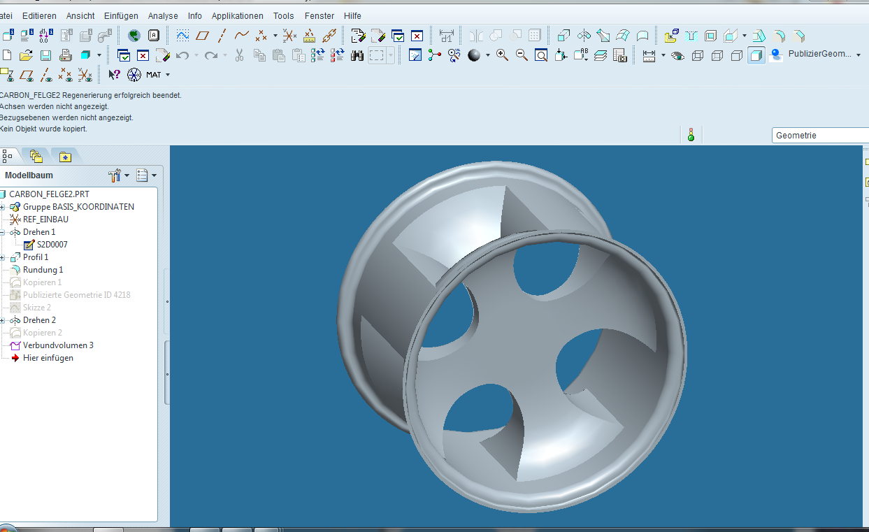

ralph522
Beiträge: 8
erstellt am: 11. Jan. 2011 14:39    Editieren oder löschen Sie diesen Beitrag!  <-- editieren / zitieren -->   Antwort mit Zitat in Fett Antwort mit kursivem Zitat    Unities abgeben: 1 Unity (wenig hilfreich, aber dennoch)2 Unities3 Unities4 Unities5 Unities6 Unities7 Unities8 Unities9 Unities10 Unities
Hi
also ja eine Felge aus Alu oder so sollte da natürlich geschlossen sein ;-). Sonst würds mit der Herstellung aufwendig. Möchte aber soetwas aus Faserverbundwerkstoff herstellen und ne 2 teilige Form benutzen. Zusätzlich denke ich, ist das bei der späteren Berechnung besser zu betrachten.
Also die Speichen sind jetzt zwar Hohl bei mir, aber es sind nur noch Flächen übrig. Ist das bei dir auch der Fall Karsten? Sind die Speichen noch ein Volumen? Ich möchte später in den Speichen eine Variable Wandstärke erreichen. Deswegen das Schalen-tool.
Danke dir
Gruß Ralph

erstellt am: 11. Jan. 2011 14:51    Editieren oder löschen Sie diesen Beitrag!  <-- editieren / zitieren -->   Antwort mit Zitat in Fett Antwort mit kursivem Zitat    Unities abgeben: 1 Unity (wenig hilfreich, aber dennoch)2 Unities3 Unities4 Unities5 Unities6 Unities7 Unities8 Unities9 Unities10 Unities Nur für ralph522 10 Unities + Antwort hilfreich
Na wenn Du das mal dicht kriegst...
Also die Speichen sind jetzt zwar Hohl bei mir, aber es sind nur noch Flächen übrig. .... Ich möchte später in den Speichen eine Variable Wandstärke erreichen. Deswegen das Schalen-tool.
Das sollte eigentlich nicht sein :-). Da musst Du noch mal deinen "Workflow" überprüfen oder Du hast vergessen, die Flächen auszublenden..
Wenn Du eine variable Wandstärke in radialer Richtung willst, sollten weder die Schalenmethode noch die Versatzmethode funktionieren. Da musst Du wahrscheinlich den Innenraum komplett konstruieren (auch aus Flächen und dann ausschneiden).
