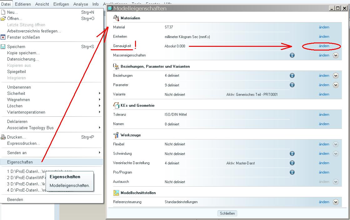

Hallo PRO-E Freunde,
ich bekomme immer wieder STEP Daten aus dem wildfire Umfeld. Bei dem wildfire 4.0 habe ich die Möglichkeit, die Genauigkeit von normal 0.012 auf 0.001 umzustellen, in dem ich auf
1. Editieren.
2. Setup.
3. Teileinrichten Genauigkeit
4. Wert 0.001 eingeben
und dann alles dann durchlaufen lasse.
Bei der Version wildfire 5.0 habe ich das nicht gefunden.
Nun meine Frage an die Experten, wo kann ich das bei wildfire 5.0 finden?
Ich selbst arbeite mit OSMCoCreate OneSpace Modeling den anderen Teil von PTC und das schon seit der Version 1.0 und werde auch dabei bleiben.
Danke im voraus und ein schönes Wochenende Gerhard

Geht in WF5 recht ähnlich.
Zu finden ist das ganze jetzt unter:
->Datei, ->Eigenschaften.
Der Wert 0,012 lässt mich allerdings vermuten, dass bei euch standardmäßig "relative Genauigkeit" eingestellt ist.
Ist das so in Ordnung?
(z.B. 0.001 Abweichung von einem 3 Meter Werkstück = 3mm!)
Ich bevorzuge "absolute Genauigkeit".
(Angabe der tatsächlich zulässigen Abweichung in mm!)

Hallo Gerhard,
du musst noch in der config.pro die Option enable_absolute_accuracy yes setzen, dann kannst du sie auch verwenden.
Reinhard

erstellt am: 01. Nov. 2010 12:05    Editieren oder löschen Sie diesen Beitrag!  <-- editieren / zitieren -->   Antwort mit Zitat in Fett Antwort mit kursivem Zitat    Unities abgeben: 1 Unity (wenig hilfreich, aber dennoch)2 Unities3 Unities4 Unities5 Unities6 Unities7 Unities8 Unities9 Unities10 Unities
Hallo Reinhard,
es hat geklappt, ich konnte das Teil mit 0,0001 in der Genauigkeit höher setzen, doch leider ist das Teil nicht sehr gut konstruiert worden, so dass ich sehr grosse Schwierigkeiten hatte. Ich kann aber das Teil hier nicaht reinstellen, ich bin auch nur ein HIWI.
