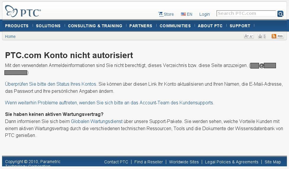

erstellt am: 11. Okt. 2010 08:59    Editieren oder löschen Sie diesen Beitrag!  <-- editieren / zitieren -->   Antwort mit Zitat in Fett Antwort mit kursivem Zitat    Unities abgeben: 1 Unity (wenig hilfreich, aber dennoch)2 Unities3 Unities4 Unities5 Unities6 Unities7 Unities8 Unities9 Unities10 Unities Nur für Roland2403 10 Unities + Antwort hilfreich
Dann verschaffe Dir Zugang zu dieser Seite. Einfach einen Account erstellen und schon solltest Du es lesen können.
Das ist wohl nicht mehr ganz so einfach.
Mit einem Account ohne eingetragenen Wartungsvertrag (nicht erweitert) komme zumindest ich nicht mehr an diese Informationen!
Genauer gesagt kann man so fast gar nichts mehr aufrufen...  Siehe Bild.
Ich bin nicht sicher, ob es Studenten mit dazugehörigen Studentenlizenzen genau so geht, aber wenn, dann ist das ja wohl nicht sonderlich hilfreich.
CAD.DE macht Spaß!

erstellt am: 11. Okt. 2010 09:05    Editieren oder löschen Sie diesen Beitrag!  <-- editieren / zitieren -->   Antwort mit Zitat in Fett Antwort mit kursivem Zitat    Unities abgeben: 1 Unity (wenig hilfreich, aber dennoch)2 Unities3 Unities4 Unities5 Unities6 Unities7 Unities8 Unities9 Unities10 Unities
@ U_Suess
Danke für den Tip.
Leider hat Michael recht. Habe das WE und den heutigen morgen das Konto entsprechend zu "erweitern". Hat leider nicht funktioniert. Ich werde daher noch mal bei uns am Rechenzentrum nachfragen.
