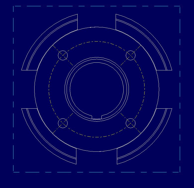

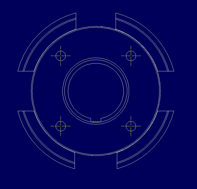

ich habe ein Teil in welchem eine Bohrung über Achse gemustert ist.
Ich habe von diesem Teil früher mal eine Zeichnung in WF2 erstellt. Dabei konnte ich die Achsen vom Lochkreis nur auf die Art darstellen wie es in Bild "Lochkreis alt" dargestellt ist.
Wenn ich nun vom selben Teil in der WF4 eine Zeichnung erstelle so werden die Achsen dargestellt wie im Bild "Lochkreis neu".
War eigentlich immer der Meinung man müsse sowieso über Bemassung mustern um einen Lochkreis wie in Bild "Lochkreis neu" hinzubekommen.
Gibt es dafür eine Einstellung in den Optionen? Wenn ja welche?

es handelt sich um kein Gruppenmuster.
Kann man also die Aussage treffen dass in der WF2 der Lochkreis so dargestellt wurde wie im alten Bild und in der WF4 nur mehr noch die Möglichkeit besteht den Lochkreis so darzustellen wie im neuen Bild.
Wenn ich nun aber mit der WF4 die alte, mit WF2 erstellte Zeichnung öffne kann ich ebenfalls den Lochkreis nur so darstellen wie im Bild "alt". Weshalb ich gedacht hätte es handelt sich hierbei um eine Einstellung in den Optionen. Leider finde ich da nichts.

erstellt am: 28. Sep. 2010 13:33    Editieren oder löschen Sie diesen Beitrag!  <-- editieren / zitieren -->   Antwort mit Zitat in Fett Antwort mit kursivem Zitat    Unities abgeben: 1 Unity (wenig hilfreich, aber dennoch)2 Unities3 Unities4 Unities5 Unities6 Unities7 Unities8 Unities9 Unities10 Unities
Hallo Pro_Blem,
stimmt an dieser Einstellung liegts.
War mit meinem vorrigen Beitrag einfach zu langsam.
Eins will ich noch anfügen. In der WF2 hat diese Option aber nicht das selbe bewirkt wie in der WF4.

Hier http://ww3.cad.de/foren/ubb/Forum12/HTML/008510-2.shtml#000010  wird das unterschiedliche Verhalten beschrieben

Stimmt es aber, dass man diese Lochkreise nicht zur Bemaßung greifen kann? Da haben wir regelmäßig größere Probleme, wegen dem wir nach wie vor das Bemaßungsmuster mit entsprechender durchmesserbasierender Bohrungserstellung nutzen.
steffl
Maschinenbautechniker
Sehen Sie sich das Profil von steffl an!   Senden Sie eine Private Message an steffl  Schreiben Sie einen Gästebucheintrag für steffl
Beiträge: 294
Registriert: 13.03.2002
erstellt am: 28. Sep. 2010 14:37    Editieren oder löschen Sie diesen Beitrag!  <-- editieren / zitieren -->   Antwort mit Zitat in Fett Antwort mit kursivem Zitat    Unities abgeben: 1 Unity (wenig hilfreich, aber dennoch)2 Unities3 Unities4 Unities5 Unities6 Unities7 Unities8 Unities9 Unities10 Unities
Den Teilkreis selber kann man nicht greifen. Geht nur über Zeigen/Wegnehmen der Bemassung.
Für die Winkelbemassung kann man allerdings die Achsen verwenden.
