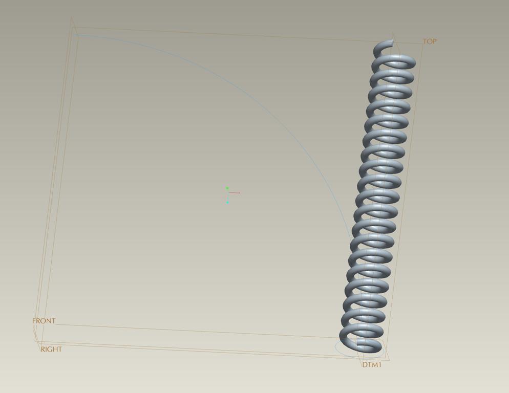

Wie kann man eine gebogene Spiralfeder mit ProE WF 4 erzeugen. Auf dem angehängten Bild sieht man eine gerade Feder, die aber der blauen, 90 Grad Kurve, folgen soll.
Dankbar wäre ich auch für ein Beispielmodell.
Gruß Andreas

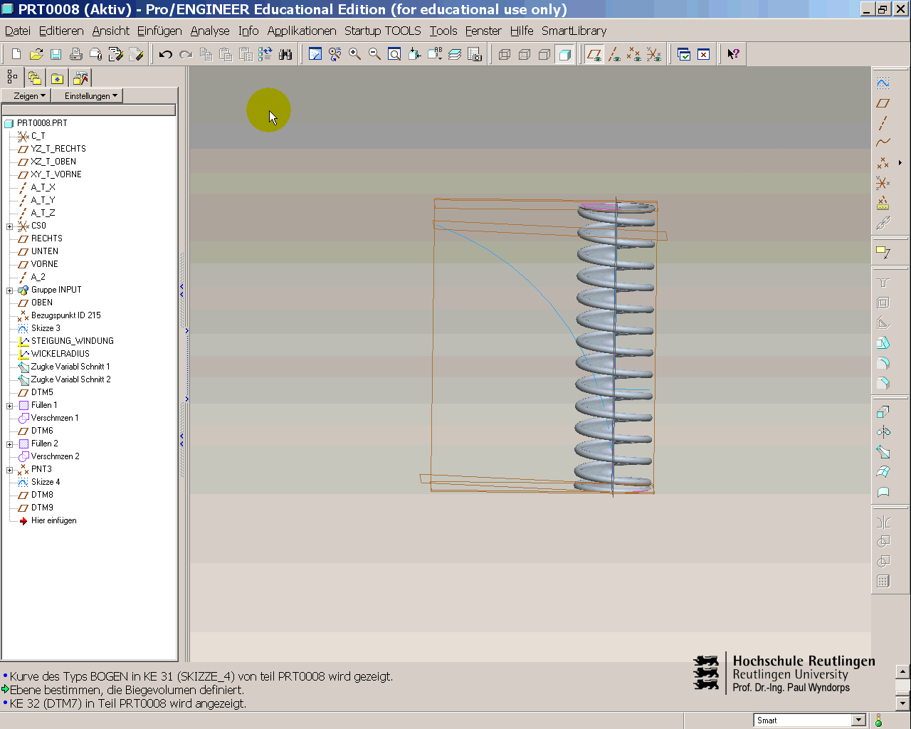

Vielleicht hilft diese Erklärung.

Steuerkurvenbiegung?

Schau mal hier: http://ww3.cad.de/foren/ubb/Forum12/HTML/001590.shtml#000008
ehlers hat ein Bild und ein Modell reingestellt. Du kannst die Vorgehensweise innerhalb von ein paar Minuten auf deine Kurve anwenden.
