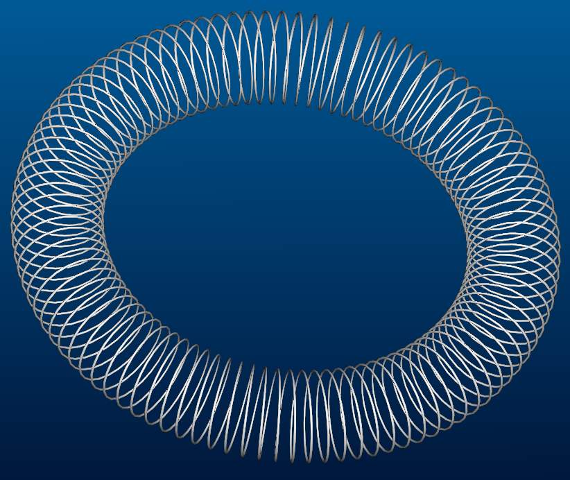

ich bin mir nicht sicher ob ich die Aufgabe richtig verstanden habe.
Schaut euch mal das Bild an ob das O.K.
Gruss Jens

@RAND Worldwide
Ja, das ist es! ich hätte da Part auch ganz gerne. Du sollst auch reich belohnt werden :-)
Vielen Dank im vorraus.

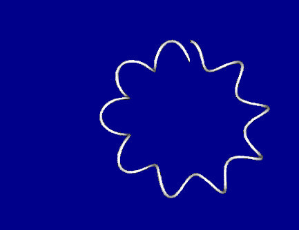

Ich wüßte auch nur einen Pfusch,
Die Fläche mit Körper ersetzen.
Leitkurve wäre die Tangentiale Flächenkette gemäß der Fläche!
Mit ein bischen Versatz dazu den Kreis ziehen.
Mit Materialschnitt den ersten Spiralkörper wieder wegschneiden.
Oder ich seh das ganze nicht so genau und ziehe mit varschnitt den Kreis direkt?
Oder ich verwende immer dieses Teil und passe es mir an.

RAND Worldwide
Sehen Sie sich das Profil von RAND Worldwide an!   Senden Sie eine Private Message an RAND Worldwide  Schreiben Sie einen Gästebucheintrag für RAND Worldwide
Beiträge: 202
Registriert: 27.06.2001
erstellt am: 24. Mai. 2002 14:53    Editieren oder löschen Sie diesen Beitrag!  <-- editieren / zitieren -->   Antwort mit Zitat in Fett Antwort mit kursivem Zitat    Unities abgeben: 1 Unity (wenig hilfreich, aber dennoch)2 Unities3 Unities4 Unities5 Unities6 Unities7 Unities8 Unities9 Unities10 Unities Nur für vik 10 Unities + Antwort hilfreich
Surface ist nicht notwendig.
Hier die Schritte.
Erzeugen einer Spiralfeder.
Am Ende und am Anfang der Feder benötigt ihr eine Ebene.
Nun einfach Ring biegen.
Skizze quer zur Feder und Kooridinatensystem in die Mitte der Feder.
Nun fragt Ringbiegen noch nach der Anfangs und Endebene die er zusammenbiegen soll. (Siehe oben Anfang und ende der Feder)
Fertig !!!!!
Somit habt ihr alle Parameter wie bei einer Feder.
Gruss und schönes Wochenende.
Jens
ehlers
Beiträge: 1432
Registriert: 05.11.2001
Pro/E 14-2001 WF1-5
erstellt am: 24. Mai. 2002 15:02    Editieren oder löschen Sie diesen Beitrag!  <-- editieren / zitieren -->   Antwort mit Zitat in Fett Antwort mit kursivem Zitat    Unities abgeben: 1 Unity (wenig hilfreich, aber dennoch)2 Unities3 Unities4 Unities5 Unities6 Unities7 Unities8 Unities9 Unities10 Unities Nur für vik 10 Unities + Antwort hilfreich
So hatte ich es auch erst versucht es ging aber nicht. Der Schnitt mußte immer offen sein. Dann hätte ich ja nur die Hälfte. Ich probiers nochmal!

@ehlers
das Problem hatte ich auch... man muss eine Linie aus dem "Drehzentrum" der zuerst erzeugen Feder nach aussen legen (siehe Skizze, die Kreise symbolisieren den "Federkreis", die horizontale muss skizziert werden, dazu in der Kreismitte ein Kord-Sys).
Gruss Sonja

erstellt am: 24. Mai. 2002 15:29    Editieren oder löschen Sie diesen Beitrag!  <-- editieren / zitieren -->   Antwort mit Zitat in Fett Antwort mit kursivem Zitat    Unities abgeben: 1 Unity (wenig hilfreich, aber dennoch)2 Unities3 Unities4 Unities5 Unities6 Unities7 Unities8 Unities9 Unities10 Unities Nur für vik 10 Unities + Antwort hilfreich
diese Funktion sollte eigentlich Reifen biegen heisen da sie urprünglich dafür entwickelt wurde. Au der Oberfläche eines Rechtecks wird das Pneu Muster entworfen und dann zu einem Kreis gebogen.
Da das Muster aber auch in der Seitenwand sein muss wird die Szizze benötigt die Steuert nämlich die Baligkeit da wir die hier nicht benötigen Zeichnen wir hier ne gerade.
Die Funktion eignet sich auch hervorragend um Text auf einen Zylinderumfang zu bringen.
Gruss Jens

erstellt am: 24. Mai. 2002 15:40    Editieren oder löschen Sie diesen Beitrag!  <-- editieren / zitieren -->   Antwort mit Zitat in Fett Antwort mit kursivem Zitat    Unities abgeben: 1 Unity (wenig hilfreich, aber dennoch)2 Unities3 Unities4 Unities5 Unities6 Unities7 Unities8 Unities9 Unities10 Unities Nur für vik 10 Unities + Antwort hilfreich
Puh das wars!
Jetzt muß man aber aufpassen das die Wicklungen richtig aufgehen.
@Sonja1
Mit Deiner Skizze ist mir das aber nicht ganz klar. Hast Du etwa geschwindelt?
Oder hast Du Steuerleitkurve Biegen verwendet?

Hi Ehlers
Nicht geschwindelt, ich hab's schon korrekt gemacht, aber als ich Deinen Eintrag sah, dass es nicht funktionier hatte ich das Teil bereits wieder gelöscht. Um nicht noch mal das Ganze zu zeichnen, habe ich nur schnell eine Skizze erzeugt um den Verlauf des geforderten offenen Schnitts darzustellen. Aber war wohl etwas unklar.
So, ich wünsch Euch ein schönes Weekend.

Die Leitkurve sieht doch soooo schön aus.
Ich bekomme nur einfach keinen Draht daraus.
Please Help
Bis denne
Die Antwort liegt irgendwo da draussen.
vik
Sehen Sie sich das Profil von vik an!   Senden Sie eine Private Message an vik  Schreiben Sie einen Gästebucheintrag für vik
Beiträge: 13
Registriert: 22.05.2002
Studio Tools
Catia V5R8
ProE 200i^2
erstellt am: 24. Mai. 2002 15:51    Editieren oder löschen Sie diesen Beitrag!  <-- editieren / zitieren -->   Antwort mit Zitat in Fett Antwort mit kursivem Zitat    Unities abgeben: 1 Unity (wenig hilfreich, aber dennoch)2 Unities3 Unities4 Unities5 Unities6 Unities7 Unities8 Unities9 Unities10 Unities
Juhu,
nachdem der Student mit seiner Version das Part nicht öffnen konnte, hat er es jetzt auch hinbekommen.
Nu noch ein bischen tüfteln, bis die Maße stimmen :-)
Danke an alle!
ehlers
Beiträge: 1432
Pro/E 14-2001 WF1-5
erstellt am: 24. Mai. 2002 17:08    Editieren oder löschen Sie diesen Beitrag!  <-- editieren / zitieren -->   Antwort mit Zitat in Fett Antwort mit kursivem Zitat    Unities abgeben: 1 Unity (wenig hilfreich, aber dennoch)2 Unities3 Unities4 Unities5 Unities6 Unities7 Unities8 Unities9 Unities10 Unities Nur für vik 10 Unities + Antwort hilfreich
@Beingodik
Du kannst die Kurve nicht zum Ziehen verwenden, weil Gleichungskurven keine Orientierung/Aufwärtsrichtungen haben. Du brauchst entweder noch eine Fläche die mit varschnitt und normalrichtung gezogen wird oder eine zweite Leitkurve für den x-Vektor!
