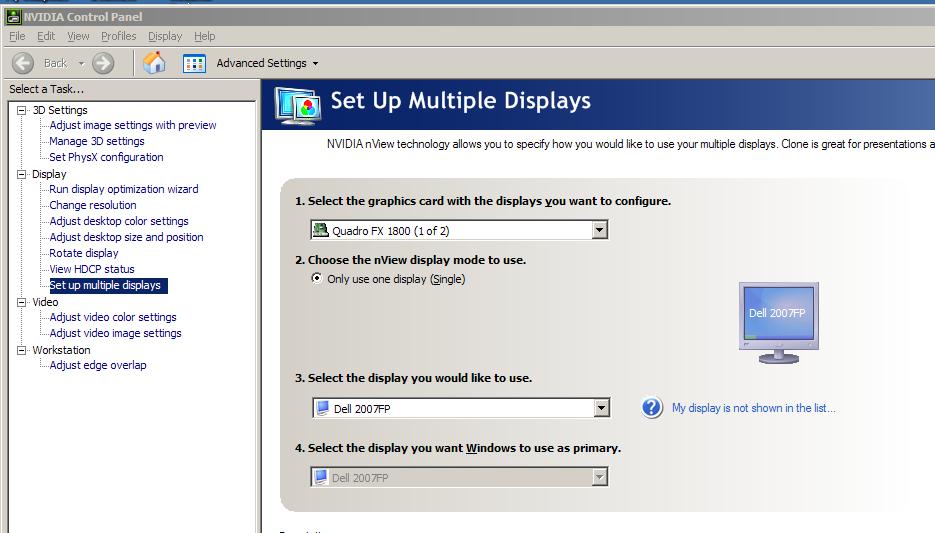

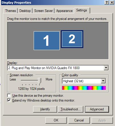

Ich habe jetzt noch mal ein bischen rumprobiert.
Es ist so:
1.
- von 2 Monitorbetrieb auf 1 Monitorbetrieb umstellen.
- Rechner neu starten
- ProE starten
- Auf 2 Motitorbetrieb schalten
=> alles ist gut
2.
- ProE starten
=> da war es wieder (mein Problem)
Irgendwie hängt das wohl auch mit den zwei einzelnen Grafikkarten zusammen.
In den Bildschirm Einstellungen kann ich zwei Monitore auswählen.
In NVIDAI Control Panel sieht das irgendwie anders aus.
Das rum spielen mit dem Desktop Manager hat auch nichts gebracht. Einschalten Ausschalten...
Vielleicht hat ja da doch noch jemand einen Tip.
Harald

Original erstellt von dontknow:
Ich habe jedoch die NVIDIA Quadro FX 1800.
Das Ding steckt zwei mal drin.
Also keine Karte mit zwei anschlüssen.
Warum eigentlich zwei Karten (Performance??)
Tritt das Verhalten eigentlich auch auf, wenn Du deine zwei Monitore über eine Karte betreibst und die andere Karte ausbaust?

Und wenn Du schon zwei Karten verwendest - hast Du die dann als SLi konfiguriert? Das muss man ausdrücklich einschalten!
Hast Du sie auch mit der SLi-Brücke verbunden?

Original erstellt von anagl:
[/B]
Keine Ahnung warum da zwei Karten drin sind.
Leider hat jede nur einen Monitoranschluß. Daher kann ich auch nicht zwei Monitore an eine Karte hängen.
Aber danke für den Tip.

erstellt am: 12. Jul. 2010 08:58    Editieren oder löschen Sie diesen Beitrag!  <-- editieren / zitieren -->   Antwort mit Zitat in Fett Antwort mit kursivem Zitat    Unities abgeben: 1 Unity (wenig hilfreich, aber dennoch)2 Unities3 Unities4 Unities5 Unities6 Unities7 Unities8 Unities9 Unities10 Unities Nur für dontknow 10 Unities + Antwort hilfreich
Die Karte hat 3 digitale und 1 analog Ausgang
Benutzt Du 2 Monitore mit analoger Ansteuerung ?
Hi Alois,
Es sind zwei Karten mit je einem DVI Ausgang und zwei HDMI Ausgängen.
Das ist zumindest was ich sehen kann.
Der eine Monitor ist Digital (DVI) der andere ist Analog mit Adapter (VGA).
Ich habe jetzt mal bei nvidia nachgeschaut.
Da steht:
Dual Link Dvi 1
Anzahl digitale Ausgänge 3
Anzahl analoge Ausgänge 1
Analog und digital  ok
Ich habe langsam das gefühl das könnte an meinem 2ten Monitor (VGA) liegen.
Werde das heute Abend mal testen.
Harald

erstellt am: 22. Jul. 2010 19:59    Editieren oder löschen Sie diesen Beitrag!  <-- editieren / zitieren -->   Antwort mit Zitat in Fett Antwort mit kursivem Zitat    Unities abgeben: 1 Unity (wenig hilfreich, aber dennoch)2 Unities3 Unities4 Unities5 Unities6 Unities7 Unities8 Unities9 Unities10 Unities
Habe jetzt zwei digitale Monitore angehängt.
Ist nicht besser.
Mist
