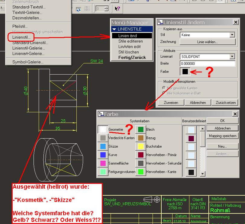

Angeregt durch diesen Thread hier, fällt mir ein Problem ein, dass mir schon längere Zeit unter den Nägeln brennt.
Genau so wie Ford P. (  ) im o.a. Thread, bevorzuge ich eigentlich "kosmetische Skizzen",
um z.B. Schlüsselflächen, oder Freistiche, etc. anzudeuten.
Vorteil ist die Sichtbarkeitssteuerung über "Zeigen/Wegnehmen".
Dummerweise werden "kosmetische Skizzen" standardmässig als dicke Vollinien geplottet.
Selbstverständlich lässt sich der Linienstil dieser Skizzen "zu Fuss" ändern.
    Z.B. hellblau, "Skizze" (section_color),
    oder gelb, "Buchstabe" (letter_color) usw.
Ich hätte aber gerne, genau so wie bei Skizzen (skizzierte Bezugskurve), eine automatische Zuweisung auf "dünne Vollinie". (section_color)
Kennt jemand eine Möglichkeit, die Farbe von kosmetischen Skizzen dauerhaft zu steuern, so dass diese eine Stifttabellen-taugliche Zuweisung erhalten?
Derzeit wird, mangels Zuweisung, offenbar...
"pen 1 thickness 0.050 cm; color 0.0 0.0 0.0; drawing_color; attention_color"
...verwendet. (ähnlich "Benutzerdefiniert"= drawing_color)
Eine Zuweisung auf...
"pen 3 thickness 0.025 cm; color 0.0 0.0 0.0; section_color; letter_color; edge_highlite_color; datum_color"
...wäre traumhaft.
Gibt es möglicherweise so etwas wie "cosmetic_color" oder ähnliches?
Hat jemand eine Idee?

Hallo Nina,
wie hier schon mal erklärt, werden alle Farben, die nicht vom System erkannt werden, mittels Pen 1 gedruckt. Somit kann man durch Änderung des Pen 1 auf eine dünne Linie und die Verlagerung der 'Drawing Color' auf einen anderen Pen das gewünschte erreichen. HTH

Hallo Udo,
ach nee! Soo simpel?!?
Da bin ich doch glatt dem Irrtum erlegen, dass Benutzerdefinierte Farben auf drawing_color gelegt werden, nicht auf Pen 1.
Aber Du hast recht!
Habe es gerade ausprobiert. Phantastisch!
Vielen Dank Udo.
