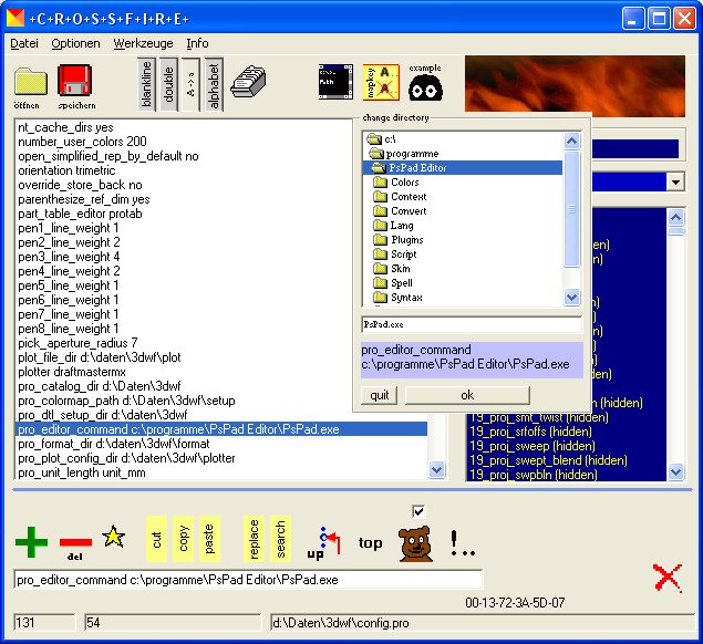

ganz so einfach geht´s leider nicht. Liegt aber in der Natur der Sache wie Udo schon beschrieben hat. In meinem Editor wird beim Klick auf Pfadangaben immer ein kleines Browserfenster geöffnet. Öffnet sich nichts so ist der Pfad auch nicht existent. Beim Bearbeiten der search.pro warnt ein gelbes Schild an wenn es den Pfad nicht gibt und für die wichtigsten Pfadeinstellungen gibt es sogar ein spezielles Menü.
So sähe das dann aus:
Vielleicht hilft das ja wenigstens im Handling.

Ich werd wohl nicht drum rum kommen, überall den Rest Pfadangabe rein zu kopieren.
Ich hatte gehoft es gibt programmintern eine Vorgabe, wie mit relativen Pfadangaben umzugehen ist. Halt das irgendwo festgesetzt ist, das in so einem Fall beispielsweise immer vom Installationsverzeichnis auszugehen ist. Aber scheinbar kann ProE halt nur absolute Pfadangaben. Trotzdem Danke für die Antworten.
