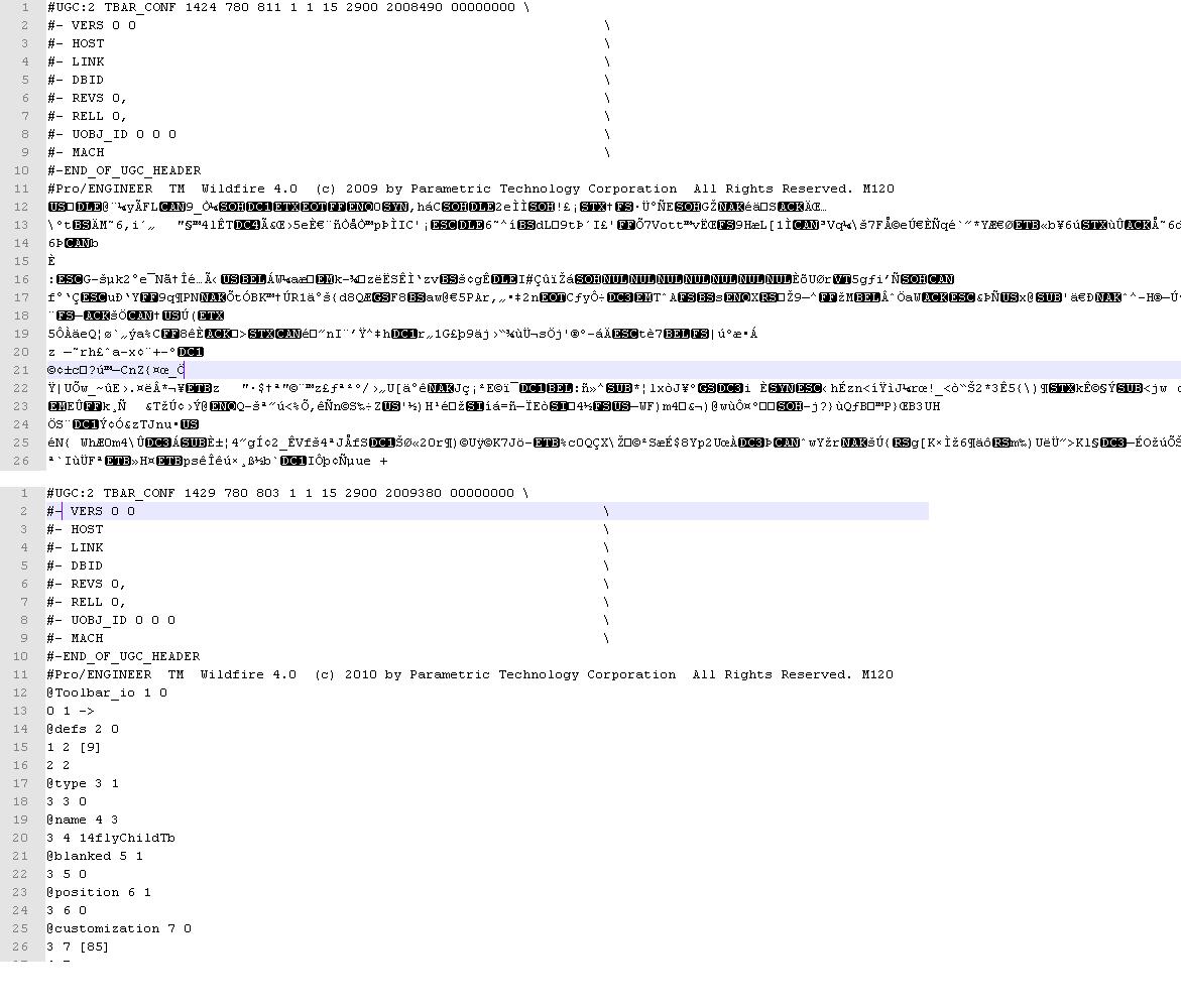

Hallo Miteinander,
seit heute auch dabei, habe ich eine Frage zu config.win. Keiner bei uns weiß weiter, und unter den bestehenden Themen habe ich auch nichts gefunden.
Ich habe auf meinen Server eine config.win liegen, die mit jeden Pro/E Start ins proehome der AW gezogen wird. Diese Datei hat 68KB und funktioniert.
Nun nehme ich mir ein Pro/E, lade mir diese, passe die Oberfläche an (1 neues ICON) und speichere diese wieder ab. Diese Datei hat nun 190KB, eine vollkommen andere Syntax (siehe Bild) und ist unbrauchbar.
> Versucht auf WF4 m070, m080, m110 und m120 (andere habe ich gerade nicht)
> Auf 64bit XP und 32bit XP
> Ausgehend von einen blanko Pro/E und mit einer "normalen" Sitzung von uns.
> Versucht, mit allen mir bekannten Wegen zum Laden/Speichern.
Hat jamand eine Idee, woran das liegen kann.

Also das eine config.win sich mit zunehmender Anzahl an Änderungen (Speicherungen) immer weiter aufbläht, ist ja bekannt.
Aber das sie automatisch gespeichert wird, dann teilweise zerfällt und anschließend unbrauchbar ist, habe ich bis jetzt noch nie gehört. Wenn da man nicht noch was Anderes im Argen liegt. Eine Idee habe ich leider nicht.
Aber versuch mal folgendes: Bevor Du die config.win speicherst, nimm doch mal den Haken bei automatisch speichern raus, lösche die in dem Zielverzeichnis vorhandenen config.win´s (aber auch wirklich alle config.win´s) und dann speicher die config.win mal von Hand über Datei>Speichern. Stelle bite auch sicher, das ProE nach dem Laden der config.win keine weitern config.win´s z.B. aus dem Arbeitsverzeichnis oder so lädt. Mal sehen, was dabei rauskommt.
Was meinst Du mit "unbrauchbar"?
Kannst Du sie im Pro/E nicht mehr verwenden oder kannst Du im Editor nicht mehr "reinschauen"?
Früher war die config.win mal editierbar, dies hast sich aber schon vor etlichen Pro/E-Versionen geändert.

Der Standartbetrieb ging, ich wollte bei mir am Rechner eine conf.win erstellen, um diese auf den Server zu legen. Diese war dann von den anderen Rechnern stets nicht lesbar.
Nun habe ich eine Lösung:
Ich habe mir noch eine m070 installiert, wie sie von der CD kommt. Dann die Basis conf.pro und win eingefügt, geändert und die conf.win herausgespeichert.
Die ist nun noch größer geworden, aber sie läuft. Aus den 68KB wurden 302KB, obwohl nur ein Button eingefügt wurde. Warum das jetzt ging, und alles andere bisher nicht, Keine Ahnung.
Mir genügt das erstmal, Danke für euere Hilfe.
Gruß Daniel

Hallo Daniel,
sind in euerer config.win eigene Tool-Leisten für Mapkeys oder Fremdapplikationen enthalten?
In dem Fall zerlegt Pro/E immer die config.win beim Speichern. Wie du schon selbst geschreiben hast, ist die Lösung, mit einer leeren config.win zu starten. Auf Dauer
spart es Zeit und Nerven, wenn man gleich diesen Weg wählt.

Hallo Florian
Ja, dass haben wir alles.
Der Zusammenhang ist mir an der Stelle jedoch noch nicht so klar. Ich brauche ja eine Ergänzung, dh. lade ich die config.pro und .win bei der blanken Sitzung nach, bevor ich anpasse und speichere.
Das geht, und wenn ich die gleiche beim Start mit anziehe geht es nicht.
>> Die Praxis gibt dir ganz klar recht, die Theorie will mir noch nicht einleuchten.
