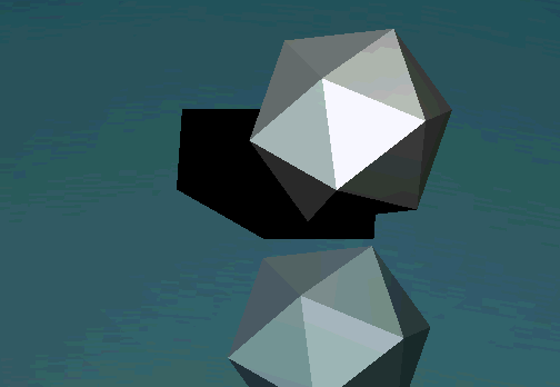

ikosaeder.prt.rar

dodekaeder.prt.rar

Hallo Peter, herzlich willkommen im Pro/E Forum!
Du wolltest ja wissen, wie Du einen Dodekaeder erstellen kannst und keinen Ikosaeder.
Nun, eine ausführliche Erklärung würde mir jetzt einfach zu lange dauern.
Wie wär's, wenn Du Dir statt dessen mal das angehängte Beispiel ansiehst?
Es ist so, dass ich den Lage-Winkel für die Skizzierebene über eine Formel berechnet habe.
Die ganze Konstruktion hängt von der Seitenlänge "A" ab!
Also einfach nur den Wert des Parameters "A" ändern und regenerieren.
Liebe Grüße,
Nina
BTW: @Baste: Dieses Modell wäre im o.a. Wettbewerb übrigens Chancenlos. Zu viele KE's!
Dafür aber voll parametrisiert!

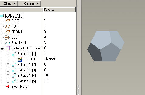

dode.prt.zip
Oder so als solid:

Hi, hi, hi...
ihr seid ja witzig!
Na dann will ich mal meinen Modellbaum hier auch noch nachliefern!
Wie schon erwähnt: Chancenlos!
