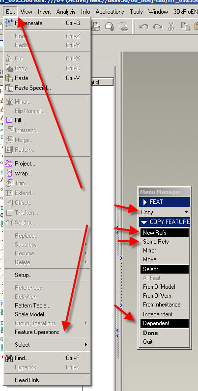

ich habe ein Bauteil mit vielen gleichen Gewindebohrungen. Jetzt will ich alle von z.b. M16 x 40 auf M12 x 35 ändern. Ich habe erstmal alle betreffenden Bohrungen in eine Gruppe gepackt und dann versucht alle Bohrungen gemeinsam zu ändern. Bin aber nicht wirklich weitergekommen. Ich würde mich freuen wenn mir da jemand weiterhelfen könnte.

So wie es scheint, bist du bei deiner Einarbeitung in Pro/E noch nicht bei Mustern angekommen. Deshalb wird Dir jetzt nur übrig bleiben, alle erzeugten Bohrungen einzeln zu ändern, da eine Gruppierung nicht bewirkt, dass die gruppierten Elemente irgendwie in Abhängigkeit gesetzt werden.
Besser wäre es natürlich, du würdest dich erst mit den Möglichkeiten der Muster beschäftigen, dann die bisherigen Gewindebohrungen löschen und dann mittels eines geeigneten Musters neu erzeugen. Dann würden spätere Änderungen wesentlich einfacher werden.

Müssen tut man gar nichts.  Es bestehen normalerweise nämlich keine Abhängigkeiten zwischen den Bohrungen (oder anderen KEs). Diese kann man auch nicht durch Gruppierungen herbeiführen. Außer durch eine Musterung sind mir die gewünschten Abhängigkeiten nur von abhängig kopierten KEs bekannt. Erreichbar über Strg-C und dann #Editieren #Spezial Einfügen oder über #Editieren #KE-Operationen #Kopieren

aha... ich habe die Bohrungen sogar über strg+c kopiert und dann über strg+c wieder eingefügt. Sehe jetzt gerade das ich das lieber über "spezial einfügen" hätte machen sollen. Sowas wollte ich haben. Danke für den denkanstoss.

Es gibt auch diese Kopifunktion:
#edit, #feature operations, #copy
mit verschiedenen Optionen.
