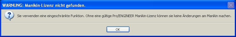

Wie schon geschrieben, hat Pro/E das ab der WF4 als Option an Bord. Kostet schon etwas Geld.
Zum Anfüttern kann man auch ohne diese Extra-Lizenz im Baugruppenmodus etwas spielen und z.B auch Bilder (Snapshots) erzeugen.
Aber Vorsicht: Die Baugruppe kann dann nicht mehr gespeichert werden. Wenigstens wird man gewarnt (vgl. Anhang).
