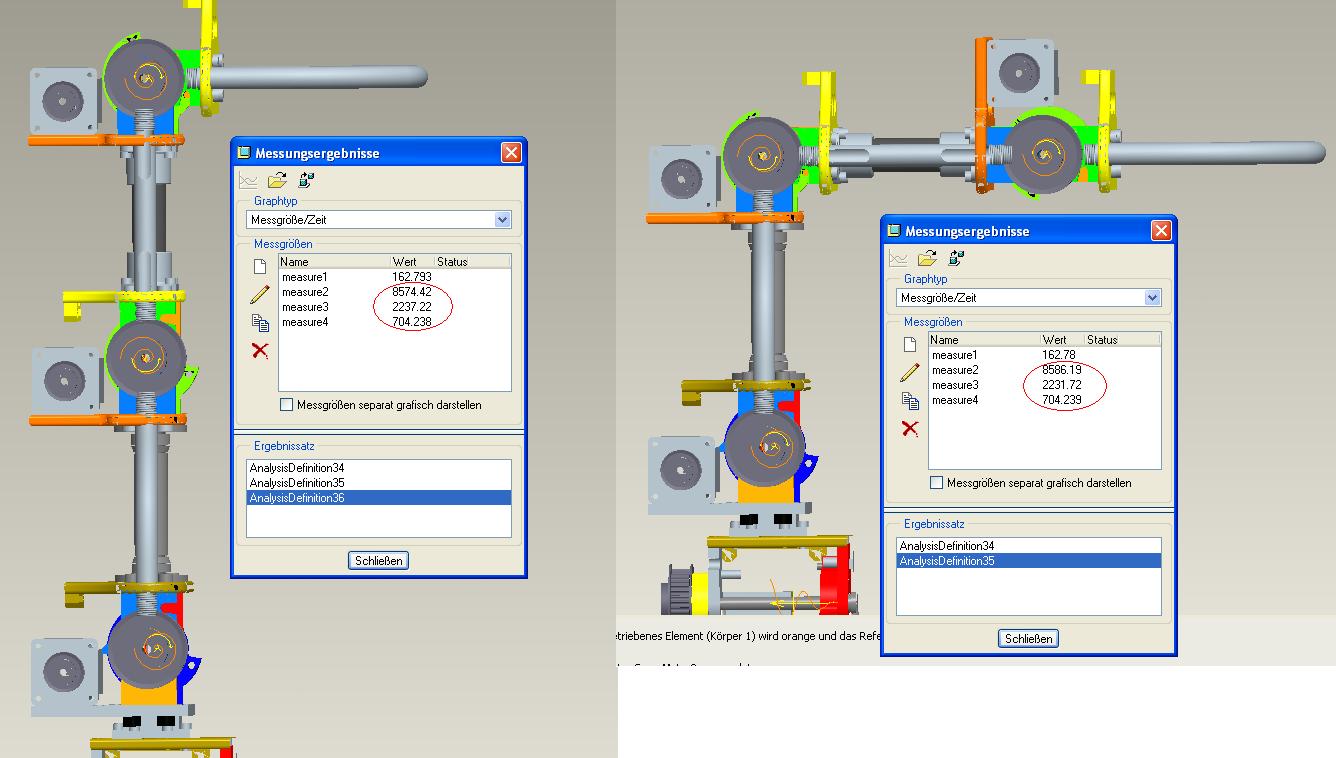

ich bin gerade dabei mit Hilfe von Mechanismus die Momente innerhalb von Gelenken auf Grund der Gewichtskraft zu bestimmen. In meiner Anwendung handelt es sich um ein Modell eine kleinen Fingers, sprich ich habe 3 Gelenke, die jeweils um 90° gedreht werden können. Die Simulation selbst funktionert einwandfrei... alle gelenke definiert, Winkel passen usw. Probleme gibt es allerdings bei den Messergebnissen...Im Bild sind 2 verschiedene Winkelstellungen gezeigt, bei denen der Hebelarm deutlich unterschiedlich ist... und nun meine Frage, an was kann es liegen, dass Die gemessenen Momente (rot markiert) sich kaum unterscheiden? Ich habe die Massen- und Materialeigenschaften der Bauteile schon mehrmals überprüft und keinen Fehler feststellen können ... hat jemand eine idee?
Hier der Link zum Bild:  http://www.imagebanana.com/view/lcv8jmqt/3.JPG

Hi, Vorab würde ich mal hier die Redundanzen (Messergebnisse/System/Redundanzen) messen.
Wenn du welche hast, ist es ziemlich sicher, dass deine Ergebisse aus diesem Grund falsch ausgewertet werden.
Was für analyse machst du denn überhaupt ? Statisch od. Dynamisch ?
Um die Auswertung der Kräfte und Momente zu bewerkstelligen musst du die Gelenke wahrscheinlich auch noch umdefinieren. A bisserl mehr musst du dich mit MDO beschäftigen wenn man es genau betrachtet.

Original erstellt von solmaz:
sorry, bin noch relativ neu auf dem Simulations-Gebiet...
was sind in Redundanzen bzw. was bringen sie mir?
Meine Messungen mach ich dynamisch, da die Positionen später mit Schrittmotoren angefahren werden sollen und mich somit die Momente über dem kompletten Winkelbereich von 0-90° interessieren.
und was meinst du mit MDO?

MDO (Mechanism Design Option) Die Kinetikauswertungsmöglichkeit in Pro-E
(Dann musst du dich selbst schulen versuchen)
Die Thematik ist wirklich weitläufig (Ich will dir keine Angst einjagen, IST ABER LEIDER SO )
Redundanzen? Hmmmmmm !  Heißt; so wie du deine Bauteile und Baugruppen zusammenbaust wirst du Hausnummern als Ergebnisse bekommen, da die Mechanismusbedingungen(Drehgelenk,Schubgelenk,Zylinderlager usw.) zwar die Funktion
des Mechanismus wunderbar wiedergibt, jedoch für die Errechnung und Ermittlung der Gelenkkräfte SO nichts bringen.
D.h mehr oder weniger mehrere Gelenke müssen umgebaut werden. (meist mit Kugelgelenk, Kurvenscheibenkopplung usw)
Keuch keuch..... also besser erst mal Informationen über MDO ansammeln.
(Klingt s******ee ist aber so !)
Übrigens das Thema bitte in das Simulationsforum von Pro-E übertragen....

okay, werde mir die MDO und Redundanz-Geschichten auf jedenfall mal anschauen.
Danke für die schnellen und ausführlichen Antworten!
