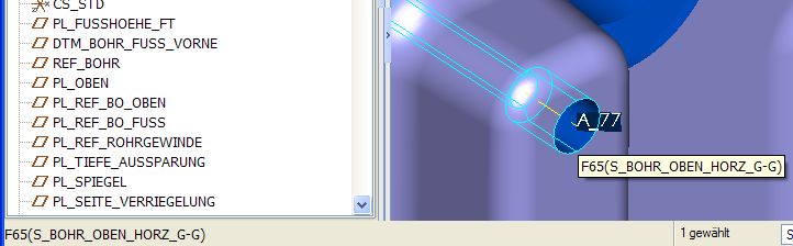

Hallo Ihr Lieben,
eine Erleichterung wäre für mich, wenn ich ein
vorausgewähltes Element im Fenster gleich links im Modellbaum
angezeigt bekomme, damit ich die Bearbeitung/Änderung gleich
weiterführen kann.
Besser noch, wenn ich mit der Maus (die dann aber ja nicht verrutschen
darf, weil ein anderes Element in die Auswahl springt) gleich
zur Bearbeitung übergehen kann.
Vielleicht fehlt mir da der Kniff oder das Wissen.
lg
holli

Was möchtest Du bearbeiten?
So etwas wie "Linksklick, Rechtsklick, Editieren / Definition editieren" kennst Du aber?
Um das gewählte KE im Baum anzeigen zu lassen, gibt es ein Icon.

Hallo Michael,
ja, mittlerweile habe ich alle 4 Möglichkeiten von
#Editieren
# Definition editieren
und nochmals unter dem Skizzenmenue
#Editieren
#Definition editieren soweit erfasst,
daß ich damit arbeiten kann.
Rechterhand mit der rechten MT durchgeklickt, am linkesten
untersten Bildschirmrand geschaut (weil schneller), welches
Element ich habe, und halt, jetzt würde ich es gern mit einer
Taste aus der linken freien Hand festhalten (F-Taste, Buchstabenkürzel
STRG + ..) - und sicher weiterarbeiten.
Aber mir verrutscht die Maus. das Auswahlmenue verliert die gewünschte
Elementvorauswahl, zeigt nicht mögliche Dialoge an
(z.B. #Definition editieren).
lg
holli

Hallo Holli,
versteh ich dich richtig. Du klickst mit RMT durch bis zum gewünschten Objekt und wenn du es dann mit der LMT auswählen möchtest verwackelst du die Maus? Dagegen gibt es soweit ich weiß keine Pro/E-Lösung wie du sie dir vorstellst. Aber ein paar Tips:
Das Zittern abstellen, also weniger Kaffee oder mehr Alkohol
Die Auflösung der Maus herabsetzen, falls möglich.
Auf eine passende Kombination von Maussensor/Mauspad achten.
Was du suchst könnte auch mit Programmen wie Autohotkey realisierbar sein. Damit lassen sich Tasten umprogrammieren (Tastatur und Maus). Könnte also sein dass man sich eine zweite LMT auf die Tastatur legen könnte.
Und gab es nicht in den Tiefen von Windows die "Tastaturmaus"? Eventuell könnte man die für Pro/E aktivieren.
Und es gibt doch auch schon Tastaturen mit Touchpads (z.B. http://www.pearl.de/a-PX8009-1002.shtml ).  Dann wär eventuell eine Maustaste vorhanden.
Ich kenne dein Problem. Ich hatte mal für ein paar Stunden aus ergonomischen Gründen eine Verticalmouse. Da man dabei die Tasten parallel zur Tischoberfläche drückt hat es mir auch immer den Mauszeiger verrissen.

Eine Spacemouse macht Dich beim Zoomen und Bewegen des Modells komplett unabhängig von der (rechten) Maushand, weil das alles mit der Spacemouse gemacht wird.
Zusätzlich kannst Du Tastenkombinationen oder Mapkeys auf die Spacemouse-Tasten legen.
Dadurch werden Deine Mausbewegungen deutlich weniger, zusätzlich bleiben im Idealfall beide Hände auf der Maus bzw. Spacemouse, lediglich die rechte Hand wechselt gegebenenfalls zur Zahleneingabe zum Zehnerblock.
Dass Du allerdings ein Problem hast nach dem Auswählen mit der rechten Maus das ausgewählte KE mit der linken Maustaste zu fixieren, klingt auch für mich nach einem Hardware- und Einstellungs-Problem:
Zum schnellen Bewegen über den ganzen Bildschirm (gerade für große Auflösungen) und trotzdem feinfühligen Bewegen und Auswählen der Details hilft mir eine Maus mit hoher Auflösung, angemessener Geschwindigkeitseinstellung für Details und sehr hoher Beschleunigungseinstellung für die schnellen Bewegungen.
Wenn Du das noch toppen möchtest, hilft Dir ein Gamer-Mauspad und eine Gamermaus mit extrem hoher Auflösung.
