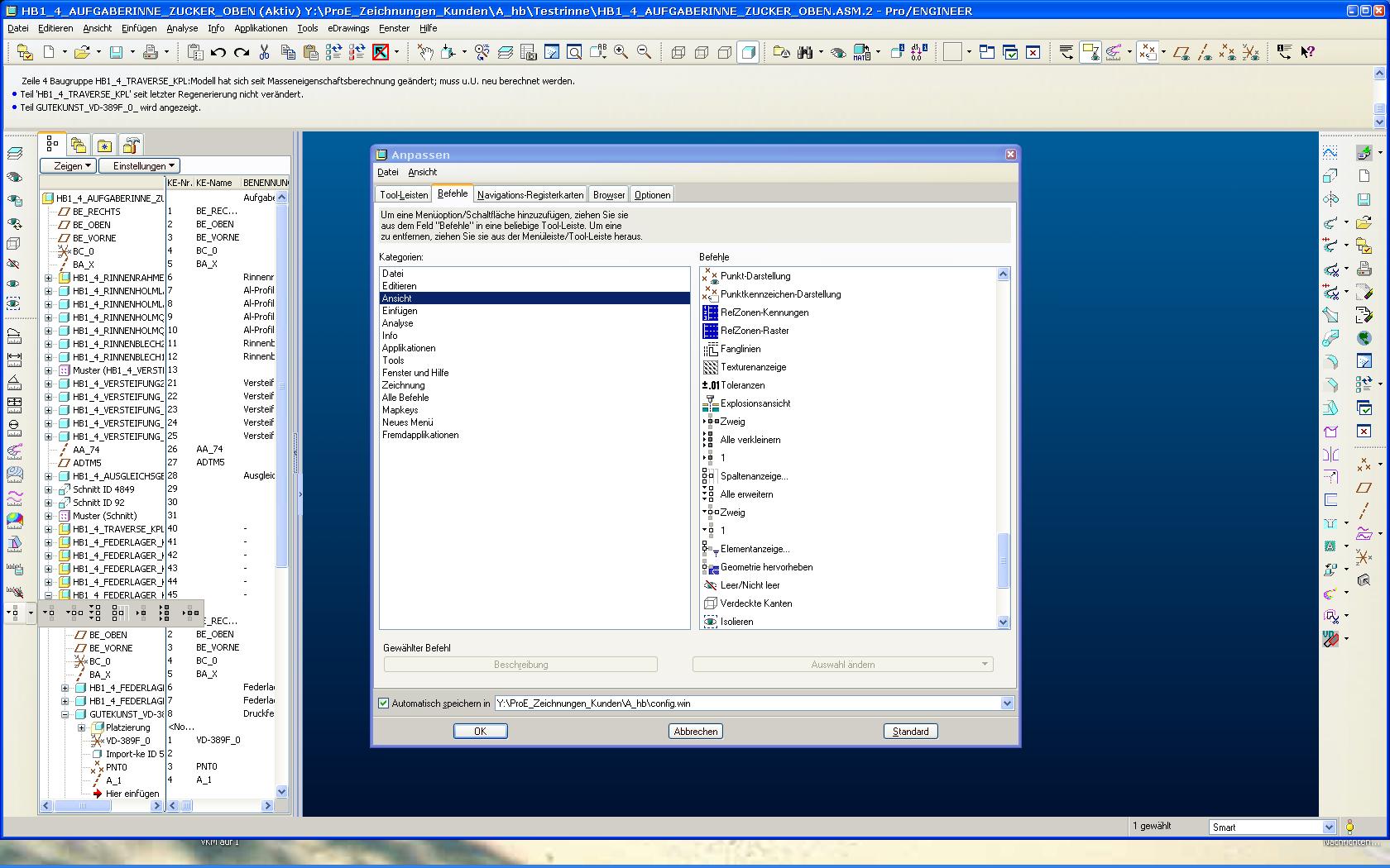

in einer Baugruppe mit "vielen" Unterbaugruppen, ist es sehr mühsam, ein Einzelteil im Modellbaum zu finden. Es wäre toll, wenn man das Einzelteil im Fenster anklickt, und die betreffende Unterbaugruppe ploppt im Modellbaum auf.
Gibt´s da ne Lösung?

erstellt am: 19. Jun. 2008 16:39    Editieren oder löschen Sie diesen Beitrag!  <-- editieren / zitieren -->   Antwort mit Zitat in Fett Antwort mit kursivem Zitat    Unities abgeben: 1 Unity (wenig hilfreich, aber dennoch)2 Unities3 Unities4 Unities5 Unities6 Unities7 Unities8 Unities9 Unities10 Unities Nur für Jomage 10 Unities + Antwort hilfreich
Teil auswählen, RMT #Elternteil auswählen

erstellt am: 20. Jun. 2008 10:35    Editieren oder löschen Sie diesen Beitrag!  <-- editieren / zitieren -->   Antwort mit Zitat in Fett Antwort mit kursivem Zitat    Unities abgeben: 1 Unity (wenig hilfreich, aber dennoch)2 Unities3 Unities4 Unities5 Unities6 Unities7 Unities8 Unities9 Unities10 Unities Nur für Jomage 10 Unities + Antwort hilfreich
alternativ:
Teil auswählen,und Strg F drücken. Damit wird die Suchfunktion geöffnet und die Datei wird im Modellbaum makiert.

erstellt am: 21. Jun. 2008 07:12    Editieren oder löschen Sie diesen Beitrag!  <-- editieren / zitieren -->   Antwort mit Zitat in Fett Antwort mit kursivem Zitat    Unities abgeben: 1 Unity (wenig hilfreich, aber dennoch)2 Unities3 Unities4 Unities5 Unities6 Unities7 Unities8 Unities9 Unities10 Unities
danke für eure Antworten. Klappt auch prima.
Als i-Tupfer sollte auch noch die markierte Unterbaugruppe aufgehen und das Teil markiert sein. Keine Chance?

erstellt am: 21. Jun. 2008 08:34    Editieren oder löschen Sie diesen Beitrag!  <-- editieren / zitieren -->   Antwort mit Zitat in Fett Antwort mit kursivem Zitat    Unities abgeben: 1 Unity (wenig hilfreich, aber dennoch)2 Unities3 Unities4 Unities5 Unities6 Unities7 Unities8 Unities9 Unities10 Unities Nur für Jomage 10 Unities + Antwort hilfreich
ich hab mir den Mapkey gemacht:
mapkey et @MAPKEY_LABELEinzelteil Modellbaum;\
mapkey(continued) ~ Activate `main_dlg_cur` `16flyChildTb` `ProCmdMdlTreeExpandOne.16flyC`;\
mapkey(continued) ~ Activate `main_dlg_cur` `ProCmdMdlTreeExpandOne.16flyC`;

erstellt am: 21. Jun. 2008 10:20    Editieren oder löschen Sie diesen Beitrag!  <-- editieren / zitieren -->   Antwort mit Zitat in Fett Antwort mit kursivem Zitat    Unities abgeben: 1 Unity (wenig hilfreich, aber dennoch)2 Unities3 Unities4 Unities5 Unities6 Unities7 Unities8 Unities9 Unities10 Unities Nur für Jomage 10 Unities + Antwort hilfreich
Original erstellt von Jomage:
Dafuer gibts ein eigenes Icon!

erstellt am: 21. Jun. 2008 11:47    Editieren oder löschen Sie diesen Beitrag!  <-- editieren / zitieren -->   Antwort mit Zitat in Fett Antwort mit kursivem Zitat    Unities abgeben: 1 Unity (wenig hilfreich, aber dennoch)2 Unities3 Unities4 Unities5 Unities6 Unities7 Unities8 Unities9 Unities10 Unities Nur für Jomage 10 Unities + Antwort hilfreich
[/QUOTE]
[/i][/QUOTE]
Ach ja, jetzt ist mir auch wieder eingefallen wie ich den Mapkey gemacht habe
mit diesen Icon!!
Ich sitzt nicht am Pool, sondern im Büro und da kann ich auch nen Screenshot machen

erstellt am: 23. Jun. 2008 11:41    Editieren oder löschen Sie diesen Beitrag!  <-- editieren / zitieren -->   Antwort mit Zitat in Fett Antwort mit kursivem Zitat    Unities abgeben: 1 Unity (wenig hilfreich, aber dennoch)2 Unities3 Unities4 Unities5 Unities6 Unities7 Unities8 Unities9 Unities10 Unities Nur für Jomage 10 Unities + Antwort hilfreich
Dieses Icon findet man übrigens unter Tools-->Bildschirm anpassen-->Modelldarstellung
Nur der Vollständigkeit halber...

erstellt am: 23. Okt. 2008 11:48    Editieren oder löschen Sie diesen Beitrag!  <-- editieren / zitieren -->   Antwort mit Zitat in Fett Antwort mit kursivem Zitat    Unities abgeben: 1 Unity (wenig hilfreich, aber dennoch)2 Unities3 Unities4 Unities5 Unities6 Unities7 Unities8 Unities9 Unities10 Unities Nur für Jomage 10 Unities + Antwort hilfreich
Hallo.
Ich hab das Problem, dass ich das Icon nicht auf den ProE-Desktop bringen kann. Dazu müsste ich die Grund-config.win ändern (config.win-Madness).
Mir bleibt nur der Aufruf über Mapkey. Dieser funktioniert aber nur, wenn das Icon auf dem Desktop sichtbar ist.
Hat jemand eine Idee, wie ich diese Funktion über Mapkey nutzen kann, ohne dass ich die Oberfläche verändern muss?

erstellt am: 23. Okt. 2008 12:12    Editieren oder löschen Sie diesen Beitrag!  <-- editieren / zitieren -->   Antwort mit Zitat in Fett Antwort mit kursivem Zitat    Unities abgeben: 1 Unity (wenig hilfreich, aber dennoch)2 Unities3 Unities4 Unities5 Unities6 Unities7 Unities8 Unities9 Unities10 Unities Nur für Jomage 10 Unities + Antwort hilfreich
Da die Oberfläche nicht geschützt ist, kannst du die Änderung während der Sitzung machen. Dann kannst du dir ein Mapkey aufzeichnen und in deine Config abspeichern. Das Mapkey funktioniert dann IMHO auch ohne das Symbol.

Da die Oberfläche nicht geschützt ist, kannst du die Änderung während der Sitzung machen. Dann kannst du dir ein Mapkey aufzeichnen und in deine Config abspeichern. Das Mapkey funktioniert dann IMHOIn my humble oppinion (Meiner Meinung nach) auch ohne das Symbol.
Der Mapkey beinhaltet irgendwie den Klick auf das Icon auf dem Desktop. Wenn das Icon wieder weggenommen wird oder Pro/E mit der Standardoberfläche neu gestartet wird, funktioniert der Mapkey nicht mehr. Er läuft ins Leere.

erstellt am: 23. Okt. 2008 13:25    Editieren oder löschen Sie diesen Beitrag!  <-- editieren / zitieren -->   Antwort mit Zitat in Fett Antwort mit kursivem Zitat    Unities abgeben: 1 Unity (wenig hilfreich, aber dennoch)2 Unities3 Unities4 Unities5 Unities6 Unities7 Unities8 Unities9 Unities10 Unities Nur für Jomage 10 Unities + Antwort hilfreich
Dann bleibt dir jetzt wohl nur die Änderung der config.win im Produktivsystem und ein Dankesschreiben an PTC, dass solche Ikons erst nach Jahren nach der Einführung in Foren bekannt gemacht werden und nicht in der Standard-Oberfläche auftauchen.
