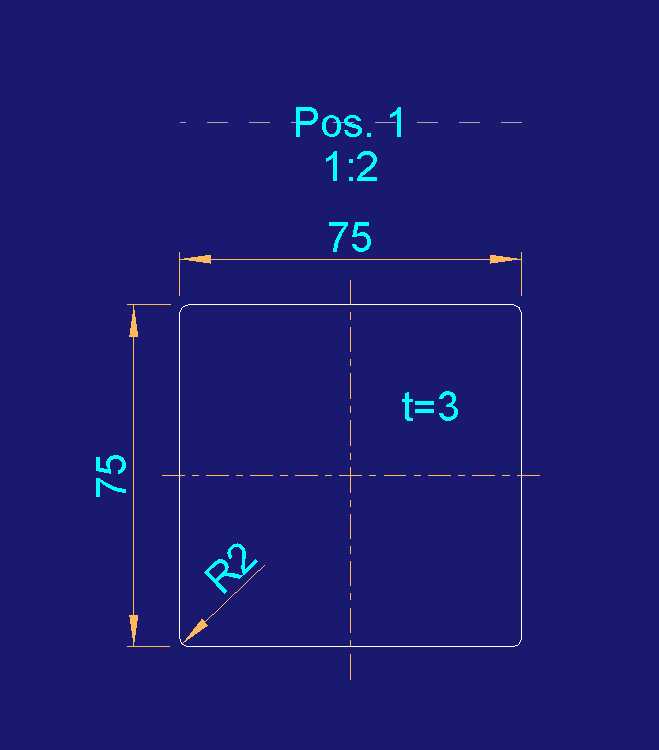

hallo
folgendes problem: ich habe eine notiz (siehe bild) in der die Positionsnummer des Teils steht und der Maßstab. Beide haben die gleiche Schriftgröße. Nun möchte ich die obere Zeile mit "Pos. 1" etwas größer haben und Fett. In Notizeigenshaften Steht 1. Zeile: Pos. 1 und 2. Zeile: &view_scale. Wenn ich den Editor öffne kommt 1 Zeile: {0:Pos. 1} 2. Zeile: {1:&view_scale}
Was muss ich tuen um den Text zu formatieren. Auf welcher Basis baut die Formatierung auf bzw. gibt es irgendwo eine Anleitung oder Leitfaden.

Wenn Du schon die geschwungenen Klammern hast, ist's ganz einfach: Alles innerhalb dieser Abschnitte kann extra formatiert werden, also ganzen Bereich von Klammer auf bis Klammer zu markieren, Textstil auswählen, fertig.

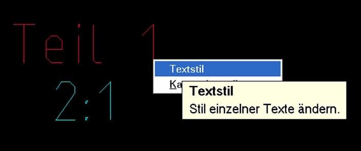

  Die Erklärungen, wie man das macht, sind gegeben. Verstehst Du das nicht oder warum die Fragezeichen.
Anbei noch ein Bild wie man das auch schnell lösen kann:
1. Die Notiz anklicken (rot selektiert)
2. die erste Zeile der Notiz anklicken (nur noch erste Zeile selektiert)
3. rechte Maustaste > Textstil anklicken
4. Texteinstellungen ändern > OK

danke jetzt hab ich´s.
