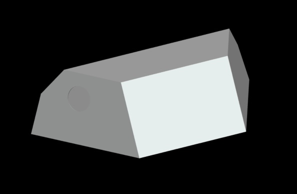

Hallo zusammen!
Leider habe ich bisher relativ wenig CAD-Erfahrung (bloß ein Semester Einführung in Pro/E).
Nun habe ich die Aufgabe, einen Tank zu konstruieren. Dieser soll aus einzelnen Blechen zusammen geschweißt werden. Mein Problem ist nun, dass ich den Volumenkörper nicht in eine Blechkonstruktion umwandeln kann.
Wie kann ich einzelne Seitenwände erstellen, sodass ich diese nachher in einer Zeichnung nebeneinander darstellen kann?

Hallo Niklas87,
ich muss meinem Vorredner widersprechen. Es gibt eine Möglichkeit, dass man ein Blechteil erstellt und über die Familientabelle die verschiedenen Teile darstellt.
Ich würde aber sagen, dass man den Tank aus zwei zusammengesetzten "Hälften" ausbaut und nicht aus sechs oder mehr einzelnen Blechen.
1. Kontur als Volumen erstellen
2. #Applikationen#Blech -> hier Schale auswählen und alle Flächen, die du nicht in der Kontur haben willst auswählen
Bei deinem Bild schließe ich darauf, dass es der runde Ausschnitt sein soll
3. #Einfügen#Konvertierung ->
"An Kante trenn": Trennverbindung zwischen zwei Kanten wählen (das Blech soll ja auch abgewickelt werden können, siehe Bild an_kante_trennen)
"Biegungen": wählt ProE "automatisch" richtig, wenn man auf Vorschau klickt (siehe Bild vorschau)
Probier diese Sachen mal an einem Quader aus und schau, was passiert, wenn du andere Flächen bzw. gar keine nimmst.
Jetzt du deinem Problem: siehe Bild wuerfel_2_schalen
hier: keine Schalenfläche gewählt -> Wuerfel mit 2 mm Wandstärke
Wieder die Blechkonvertierung durchführen und bereits soweit die Bleche untereinander bzw. dass die Bleche abwickelbar sind trennen.
4. #Einfügen#Form#Trennung
"Fläche trenn": alle Flächen der ersten Halbschale wählen
Dieses KE (für die erste Halschale) unterdrücken und die zweite Halbschale erstellen
5. Familientabelle anlegen
http://ww3.cad.de/foren/ubb/uploads/Diplont/an_kante_trennen.jpg  http://ww3.cad.de/foren/ubb/uploads/Diplont/vorschau.jpg  http://ww3.cad.de/foren/ubb/uploads/Diplont/wuerfel_2_schalen.jpg  http://ww3.cad.de/foren/ubb/uploads/Diplont/wuerfel_1_halbschale.jpg  http://ww3.cad.de/foren/ubb/uploads/Diplont/wuerfel_2_halbschale.jpg

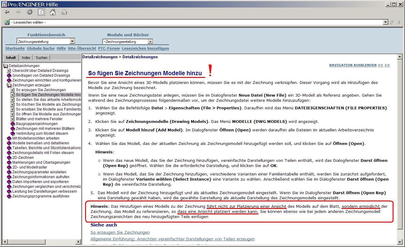

Ich habe jetzt in einem Assembly um meinen Tank herum die ganzen Bleche erstellt, indem ich zunächst den Volumenkörper eingefügt habe, anschließend im Assembly ein neues Bauteil erstellt habe und in diesem zunächst eine neue Ebene auf die Fläche des Tanks gelegt habe. Dann habe ich auf diese skizziert, wobei ich als Referenzen einfach die Eckpunkte genommen habe. Dann habe ich noch die Bleche nach außen extrudiert (übrigens nicht in Applikationen -> Blech erstellt).
Jetzt hätte ich gern alle Bleche nebeneinander auf einer Zeichnung (zum Einscannen für die Fertigung).
Das Einzige, was ich bislang hin bekommen habe: Ein Assembly in einer Zeichnung ableiten, wobei dann aber die einzelnen Bleche nur als Projektionsansichten des Assemblys dargestellt werden. Diese sollen allerdings alle jeweils in einer Frontalansicht dargestellt werden (ohne das Assembly).
Ist das in Pro/E überhaupt möglich? Und wenn ja, wie?

Hallo Niklas,
Original erstellt von niklas87:
...Ist das in Pro/E überhaupt möglich? Und wenn ja, wie?
Eine Möglichkeit wäre Beispielsweise, die einzelnen Bleche zur bestehenden Baugruppenzeichnung hinzuzufügen (ggf. mehrere Blätter)
und je eine Vorderansicht von jedem Blech zu erstellen.
Wie das geht, ist in der Pro/E-Hilfe beschrieben. (Siehe Anhang)
Alternativ geht's auch per Rechtsklick auf das jeweilige Blech im Modellbaum:
Im Modellbaum:
-> RMT auf Komponente,
-> "Zeichnungsmodell hinzufügen"
-> "Basisansicht einfügen..."
usw...

Hallo Nina!
Vielen Dank, das hat mir sehr weiter geholfen. Die Zeichnungsmodelle hatte ich auch schon hinzugefügt bekommen, bloß auf die Idee mit der Basisansicht einfügen bin ich nicht gekommen. Das hatte ich an anderer Stelle zwar schon mal gemacht, aber da hat es dafür auch nicht gebracht.
