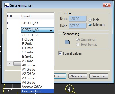

Guten Morgen Zusammen
Ich habe im Forum schon gesucht aber nichts gefunden..
Ist nur ne Kleinigkeit, aber auch die könne das Leben angenehmer machen =)
Giebt es eine config-Einstellung bei der man die angezeigten Standart-Formate ändern kann?
Mein Wunsch währe das es unsere Fomate im "Seiten einrichten" und im "neue zeichnung erstellen" - Dialog erscheint (siehe Screenshot)
das man nicht immer auf "Durchsuchen" klicken muss..

Es gibt dazu keine Vorgabe, weil dies bei den unterschiedlichen Formaten vielleicht nicht sinnvoll umgesetzt werden kann.
Aus diesem Grund definiert man doch ein Verzeichnis, in dem alle Benutzerformate liegen. Um das ganze komfortabel zu machen, würde ich die Nutzung von Mapkeys vorschlagen.

Ich denke du hast mich nicht ganz vertstanden;
ich möchte bei dieser Auswahl die man im Screenshot sieht unsere Formate auswählen könen (GPSCH_A0 bis GPSCH_A4)
Aber das mit den Mapkeys habe ich mir auch schon überlegt und ist vieleicht die besser alternative,
dann muss man auch nicht immer bestätigen das man die Tabellen wirklich löschen will..
Danke für die schnelle Antwort

Ich habe dich verstanden und ich habe Dir auch darauf geantwortet. Die Anzeige scheint hart-verdrahtet mit den unbrauchbaren Formaten aus Übersee zu sein.

ja, genau wie die Spaltenbreite des Modellbaums .. =/

Auch dagegen hilft ein Mapkey - die Forums-Suche findet ihn in meinen alten Beiträgen.
