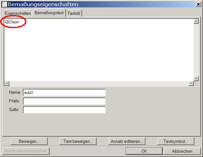

Ich habe unter Einfügen Neue Referenzen Bemaßung ein Maß mit Hilfspfeilen angelegt. Es erscheint eine Zahl (Nennmaß Beispiel 4)
Wie kann ich jetzt die Zahl 4 manuell verändern, ohne das Bauteil(prt) und ohne  die Maßhilfslinien  verändern zu müssen?

erstellt am: 20. Jan. 2010 09:05    Editieren oder löschen Sie diesen Beitrag!  <-- editieren / zitieren -->   Antwort mit Zitat in Fett Antwort mit kursivem Zitat    Unities abgeben: 1 Unity (wenig hilfreich, aber dennoch)2 Unities3 Unities4 Unities5 Unities6 Unities7 Unities8 Unities9 Unities10 Unities Nur für Anfaenger 10 Unities + Antwort hilfreich
RMT auf das Maß
Eigenschaften
Bemaßungstext
@Otext
Was dann hinter dem O kommt steht dann anstatt der Maßzahl

Du kanst es ändern
Bemaßung mit RMT anklicken #Eigenschaften #Bemaßungstext gibst du anstelle @D ein @O zzgl. deiner gewollten Zahl ein.
Aber wie bereits von meinem Vorredner erwähnt: Vorsicht!
Du änderst ja dadurch nicht das Maß selbst, sondern nur die Zeichnungsangabe.
Und bei Änderungen bleibt das dargestellte Maß unverändert!
Man muss also genau wissen, was und warum man das tut!
Besser ist es in jedem Fall, die Konstruktion von vornherein schon so aufzubauen, dass du dir dann alle benötigten (fertigungsgerechten) Maße in der Zeichnung über Zeigen / Wegnehmen anzeigen lassen kannst.
Beste Grüße MiHo

Es gilt als ziemlich unfreundlich, ein Maß in der Zeichnung zu verändern - aber nicht im Modell. Damit sind Fehler vorprogrammiert.
[/Oberehrer aus]
Manchmal gibt es sogar einen Grund dafür, dann macht man das, indem man den Maßtext von @d123 auf @o456 ändert.
