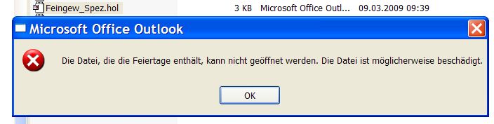

Guten Morgen,
das Thema muss ich erneuern,
weil
- 64bit ist installiert
- beim Aufrufen folgende Fehlermeldung erscheint
- die neue Verknüpfung mit protab.bat nicht zu erstellen ist
- das neue Gewinde M64x2 in eine Mutter einzutragen ist und
ich Eure Hilfe brauche.

Original erstellt von holligo:
Du versuchst, Deine Pro/E-Bohrungstabelle mit Micro$oft Outlook zu öffnen??
Das kann nicht funktionieren, weil Outlook erstens das falsche Programm dafür ist und zweitens denkt, dass alles, was mit *.hol aufhört etwas mit Urlaub zu tun hat!
Bohrungstabellen sind übrigens reine Text-Dateien, die kann man mit dem ganz normalen Windows-Editor editieren!

erstellt am: 17. Mrz. 2010 10:05    Editieren oder löschen Sie diesen Beitrag!  <-- editieren / zitieren -->   Antwort mit Zitat in Fett Antwort mit kursivem Zitat    Unities abgeben: 1 Unity (wenig hilfreich, aber dennoch)2 Unities3 Unities4 Unities5 Unities6 Unities7 Unities8 Unities9 Unities10 Unities

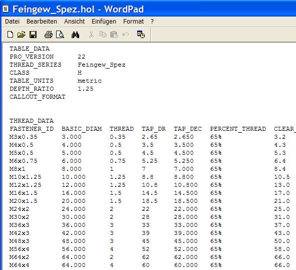

Hallo Michael,
danke für die Info.
Endung *.hol hat sich Office automatisch geholt - konnte bisher nichts umschrauben.
Die editierte Feingewinde_spezial.hol listet das Bohrungstool nicht auf.
Die ursprüngliche ISO-Feingewinde.hol habe ich kopiert in obige Datei.
Es wird schwierig für mich, dort hindurch zu finden.
lg
holli

So,
geschafft - danke Michael.
1. mit Wordpad geöffnet erscheint das sauber tabelliert
2. um im Bohrungsmenue zu erscheinen, muß der Kopfeintrag richtig
benannt sein - hier Feingew_Spez
3. Neustart ProE ausgeführt (werde noch prüfen, ob direkt erforderlich)
EDIT:  Punkt 3. geprüft - ja - unbedingt erforderlich (eig. logisch  )
Der Grund für Verwendung des Bohrungstools statt der empfohlenen geteilten
Vorgehensweise in Kernbohrung und Kosmetik (bei solchen Sondergrößen) liegt
im nachträglichen Editieren für eventuelle Änderungen.
10 Ü´s sind unterwegs.
lg
holli
[Diese Nachricht wurde von holligo am 17. Mrz. 2010 editiert.]
Wyndorps
Beiträge: 4597
Registriert: 21.07.2005
erstellt am: 17. Mrz. 2010 11:05    Editieren oder löschen Sie diesen Beitrag!  <-- editieren / zitieren -->   Antwort mit Zitat in Fett Antwort mit kursivem Zitat    Unities abgeben: 1 Unity (wenig hilfreich, aber dennoch)2 Unities3 Unities4 Unities5 Unities6 Unities7 Unities8 Unities9 Unities10 Unities Nur für holligo 10 Unities + Antwort hilfreich
... Der Grund für Verwendung des Bohrungstools [...] liegt
Aber Vorsicht!
1. Es wird nicht die ganze Bohrungstasbelle im Modell gespeichert
2. Es werden nur die verwendeten Bohrungen im Modell gespeichert.
3. Ist daher an einem anderen Arbeitsplatz nicht exakt diesselbe Bohrungstabelle verfügbar, sind auch keine Definitionsänderungen der Bohrungen mehr möglich!
D.h.
a) Bohrungstabelle immer mit ins PDM einspeichern
b) Bohrungstabelle immer an Dienstleister mitliefern. Hier tritt dann ggf. ein Konfigurationsproblem auf, da die Bohrungstabellen nicht im Arbeitsverzeichis gesucht werden.
Es wäre alles so einfach, wenn die Bohrungstabellen wahlweise auch im Modell mit abgespeichert werden könnten.
