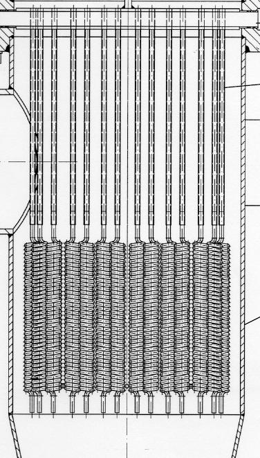

Hallo ProE Experten,
ich habe stundenlang im Forum nach der Lösung gesucht, und hab auch ähnliche Sachen gefunden, aber leider schaffe ich es nicht mein Problem zu lösen!
Ich muss für mein Projekt einen Mischkondesator erstellen, wo im Inneren ein Wärmetascherrohr vorhanden ist, das erst gerade und dann spiralförmig und am ende wieder gerade wird. Siehe Bild
Ich bin am verzeifeln...
Kann mir jemand einen Tip geben was ich falsch mache...
Ich habs mit spiralförmiges ZUG-KE -> Körper versucht bin aber dann wieder an den geraden Enden gescheitert,
habs auch mit ZUG-KE mit varialblen Schnitt versucht, wie es in einem Beitrag hier steht und wo ein Link für youtube bereitsteht. Funktioniert alles irgendwie nicht.
Ich bin Student und stehe noch am Anfang von ProE.!

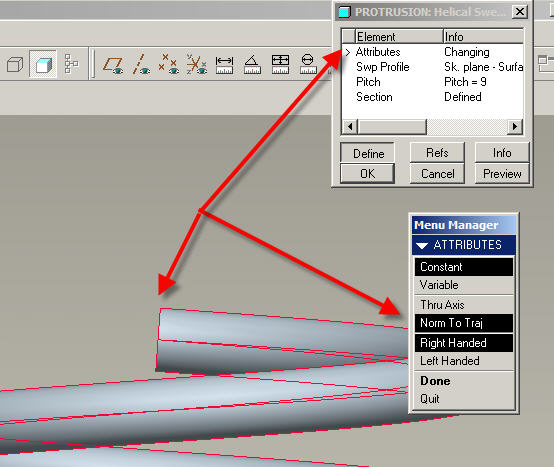

Hier ein kleiner Tip.
Um den "schluss" Winkel richtig zu bekommen....
mfG Gunnar

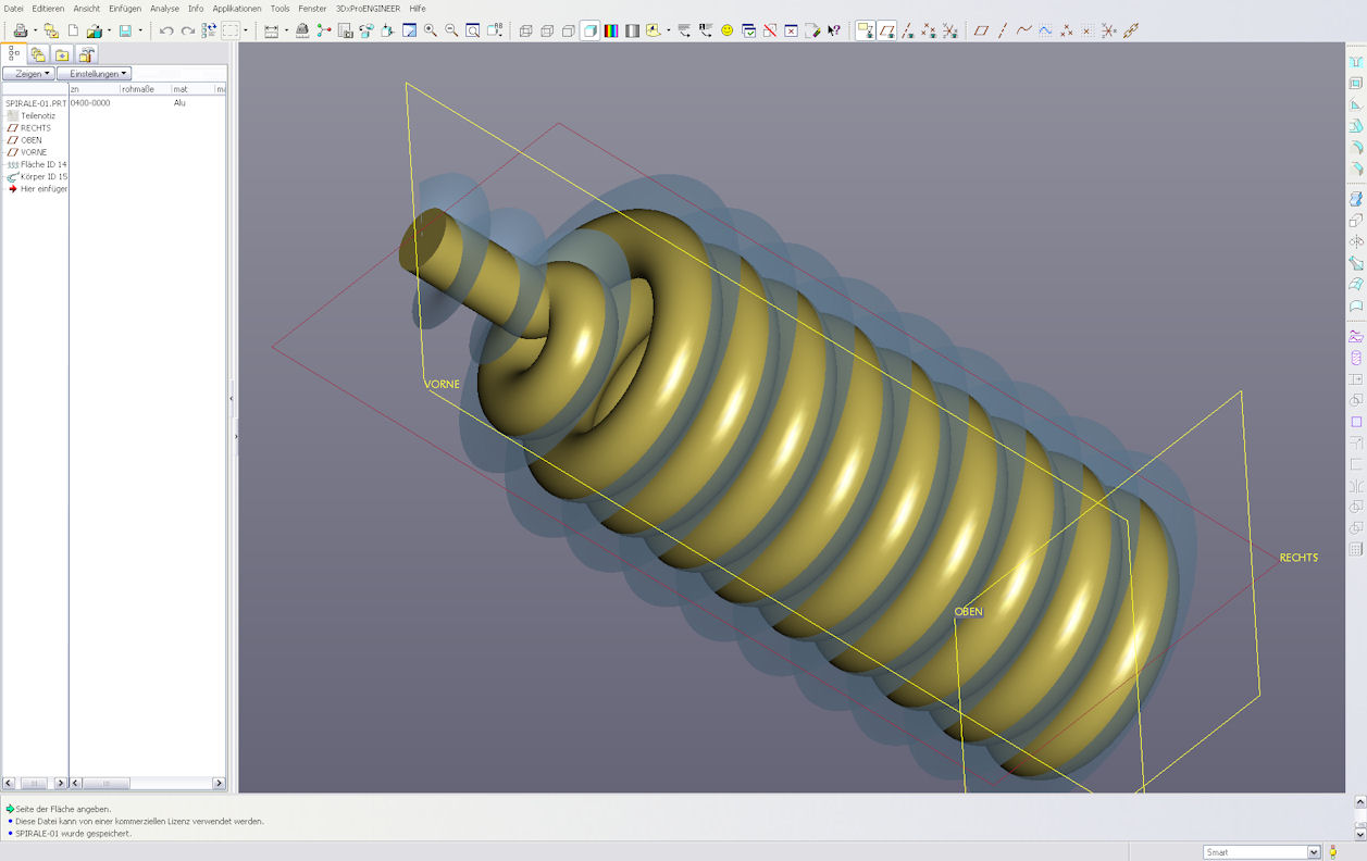

spirale-01.prt.zip
Ohne jetzt die anderen Beispiele genau gecheckt zu haben, würde ich das mit einem gewickelten KE machen, so wie es UDO schon gepostet hat (Hi Udo, übrigens)
genauer Link zum Teil:
Zugfeder.
Aber nur, wenn die Abgangsrohre tangential laufen müssen (Kann man auf Deinem Bild nicht erkennen...)
Andernfalls mit einer Standard-Spirale und trickreicher Leitkurve. Allerdings Spirale als Fläche modellieren, da Por/E nörgelt, wenn man Spiralgeometrie erzeugt, die den Radius Null hat. Die Fläche hilft hier aus der Patsche, die geht nämlich bis zum Zentrum, und die Leitkurve merkt nix davon (hihi - ätschPTC) An diese Fläche kann man dann locker ein einfaches gezogenes Körperchen dranmodellieren. (Sorry für die lockere Ausdrucksweise, muss wohl am Tafelwein liegen...)
