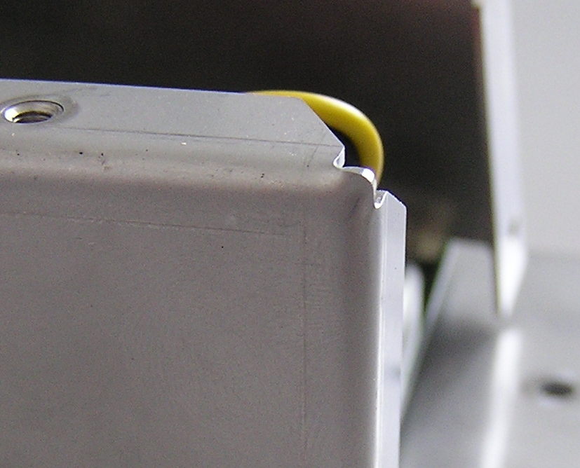

ich möchte gern eine Blechecke wie im Anhnag dargestellt modellieren.
Allerdings weiß ich nicht wie ich den Übergang von der Lasche zu der senkrecht stehenden Ecke hinbekommen soll.
Kann mir da jemand helfen
Gruß, Jürgen

Als Entlastung einen Dehnbereich angeben. Kann es dir leider nicht als Modell geben, da WF4.

WF4 ist bei mir installiert, arbeite aber produktiv auf WF3.
Da ich mit Dehnbereich noch nie was gemacht habe, würde mir dein Modell helfen.

Ich arbeite auch nicht mit Dehnbereichen. Aber hier trotzdem ein Modell.

vielen Dank,
10Üs on the way

Es geht auch mit einer Flanschlasche
