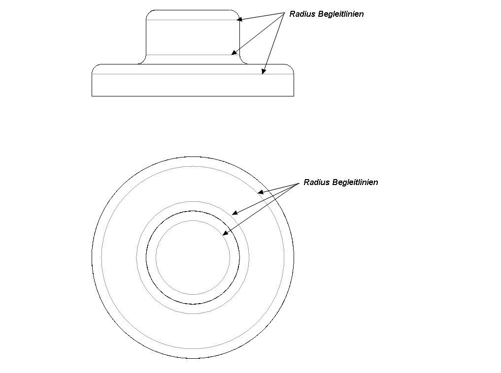

Hallo Pro-E Gemeinde,
Die Darstellung der Teile mit Radien erfolgt wie in der angehängten JPG, also mit Begleitlinien. Der Abteilunsleiter ist aber damit nicht einverstanden-seiner Meinung nach gehöhren die Linien nicht dort, deshalb müßen die Konstrukteure jedes mal wenn sie eine Zeichnung erstellen diese Linien manuell löschen. Das kostet sehr viel Zeit und nerven.
Meine Fragen:
1. ist das normgerecht(DIN)wie diese Linien in ProENGINEER dargestellt werden?
2. wie kann man diese Linien(Linienstärke, Linienart)beeinflußen?
3. gibt es die Möglichkeit dass diese Begleitlinien überhaupt nicht dargestellt werden.

Also erst mal heißen diese Linien nicht Radiusbegleitlinien (wer hat das Wort denn erfunden?), sonern allenfalls Tangentialkanten oder tangentiale Übergänge.
Natürlich kann man Zeichnungsansichten auch ohne diese Kanten darstellen. Dazu muss man nur in den Ansichtseigenschaften unter Darstellungen bei der tangentialen Kantendarstellung auf keine umstellen. Ich hoffe, ich habe das jetzt richtig wiedergegeben, da ich hier zu Hause kein ProE habe.
Ob diese Darstellung genau so normgerecht ist, weiß ich nicht. Ich meine mich erinnern zu können, das damals, als es noch Zeichenbretter gab, Radien mit einer dünnen Volllinie angedeutet werden konnten. Diese Volllinie hörte dann kurz vor der Körperkante auf.
Die Linienart der tangentialen Übergänge kann man IMHO auch einstellen. Alelrdings weiß ich auch da gerade nicht die passende config.pro bzw. *.dtl-Einstellung. Aber in der ProE-Hilfe gibt es Erklärungen dazu.
Aber um das Problem generell zu lösen, sollte Euer Abteilungsleiter mal darüber nachdenken, ob er denn nun im 3D-Zeitalter ankommen will oder nicht. Tangentiale Übergänge sind nun mal da und werden i.d.R. im 2D auch dargestellt.

- in einschlägiger Fachliteratur sind Rundungen mit und ohne tangent.
  Übergang dargestellt. Die Darstellung des tang.Überganges mit
  dünner Voll-Linie verbessert das Verständnis, daß es sich um ein rundes Teil handelt.
- was steht in euren firmeninternen Konstruktionsrichtlinien?
  Abteilungsleiter wechseln. Was bei dem Einen falsch ist,
  ist beim Nächsten richtig. Außerdem sollten diese oder andere hausinternen
  Festlegungen für alle gelten und werden am besten schriftlich fixiert.

dein Beispiel ist ja noch recht übersichtlich. Wenn du aber so ein voll verrundetes Gussteil mit richtig massig KEs hast besteht eine Ansicht ohne Tangentenübergänge gerade nur noch aus den Siluettenkanten und der Formtrennung. Das sieht aus wie eine Landkarte von Afrika aus dem Jahr 1810. Großer weißer Fleck mit etwas Rand, Informationsgehalt Null.

Würde ich so nicht formulieren. Meine Aussage würde lauten: Die Darstellung der tangentialen Übergänge macht eine gute und verständliche Zeichnung aus. (Man kann die Anzeige im 3D ja wenigstens bei Pro/E sehr schnell ausschalten.)
