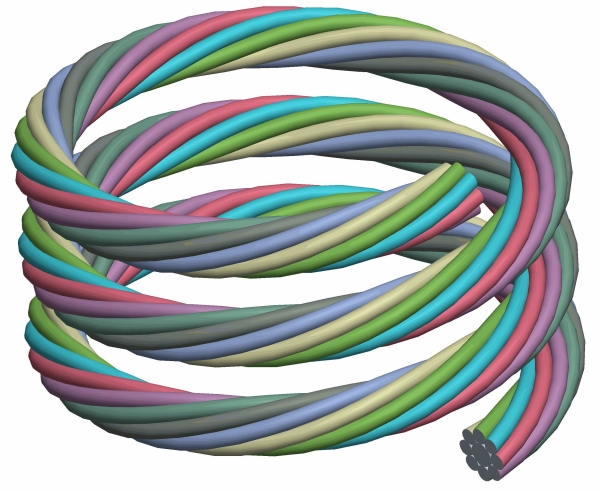

Hallo Perseverance,
bin mir nicht ganz sicher, aber geht das in etwa in diese Richtung (siehe Bild)? Falls ja, dann ist das ganze recht einfach. Bitte kurzes Feedback, dann stell ich eine Beschreibung hier rein.
Eine Steuerkurvenbiegung wäre sicherlich auch möglich, aber ist meiner Meinung nach zu umständlich und nicht allzu sehr genau. Das Stichwort lautet 'trajpar' und gestattet mehr Freiheit bei Änderungen (z.B. 3 statt 2 Drähten).

Original erstellt von stevieda:
Hallo Perseverance,
Ja genau sowas, vielen dank!!!
habe nur leider gerade keine Zeit mehr daran weiter zu arbeiten. Aber versuche den Weg später. Auf jeden Fall sehe ich schon mal dass es funtzt!!

erstellt am: 16. Dez. 2009 11:41    Editieren oder löschen Sie diesen Beitrag!  <-- editieren / zitieren -->   Antwort mit Zitat in Fett Antwort mit kursivem Zitat    Unities abgeben: 1 Unity (wenig hilfreich, aber dennoch)2 Unities3 Unities4 Unities5 Unities6 Unities7 Unities8 Unities9 Unities10 Unities Nur für Perseverance 10 Unities + Antwort hilfreich
Hallo Perseverance,
also, die Erstellung des Kabelbunds funktioniert wie folgt:
-  Kurve für den Verlauf des Kabelbunds erstellen
-  je nachdem was gewünscht ist, entweder direkt einen Zugkörper erstellen (die Querschnitte der gewünschten Drähte/Kabel um die Steuerkurve skizzieren (siehe Beispiel rechts) und anschließend einen in der Skizze vorhandenen Winkel über eine Beziehung mit trajpar steuern) oder zunächst weitere Kurven erzeugen
-  falls weitere Kurven notwendig sind (Regelfall), dann Erzeugung einer gewundenen Spiralfläche (ebenfalls mit trajpar). Somit hat man direkt die notwendige Ursprungsleitkurve und die x-Leitkurve. Anschließend Querschnitte der Drähte/Kabel skizzieren --> fertig
Falls das jetzt ein wenig zu wirr war, kann ich auch noch mal eine detaillierte Beschreibung zur Erzeugung des oben abgebildeten Kabelbunds einstellen. Viel Spaß beim "Rotieren"

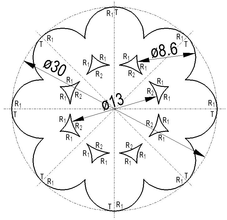

erstellt am: 16. Dez. 2009 16:44    Editieren oder löschen Sie diesen Beitrag!  <-- editieren / zitieren -->   Antwort mit Zitat in Fett Antwort mit kursivem Zitat    Unities abgeben: 1 Unity (wenig hilfreich, aber dennoch)2 Unities3 Unities4 Unities5 Unities6 Unities7 Unities8 Unities9 Unities10 Unities Nur für Perseverance 10 Unities + Antwort hilfreich
Kabelbund.pdf
Hallo Perseverance,
anbei nun eine ausführliche Beschreibung zur Erzeugung des Kabelbunds. Kurze Info noch einmal zum Leitkurvenparameter trajpar: Dieser Parameter gilt nur in Verbindung mit Kurven und nimmt Werte zwischen 0 und 1 an. Am Anfang der Kurve 0, am Ende der Kurve 1. Der Rest steht in der Anleitung.
Das 'Tutorial' ist speziell für Wildfire 3 gestrickt, ist aber auch in dieser Form auf andere Versionen von Pro/E anwendbar (bis inkl. WF5).
Stevie

erstellt am: 17. Dez. 2009 09:54    Editieren oder löschen Sie diesen Beitrag!  <-- editieren / zitieren -->   Antwort mit Zitat in Fett Antwort mit kursivem Zitat    Unities abgeben: 1 Unity (wenig hilfreich, aber dennoch)2 Unities3 Unities4 Unities5 Unities6 Unities7 Unities8 Unities9 Unities10 Unities
Hallo Perseverance,
Ja super!!! Funktioniert genau wie ich es vor hatte! Allerbesten Dank!!!
