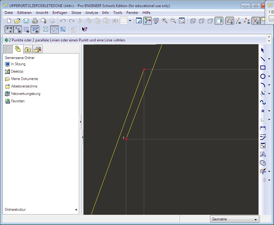

Habe jetzt einmal versucht eine Umrandung um das Bauteil zu ziehen, um danach das Bauvolumen zu extrudieren. Da der Umriss aber auf verschieden Ebenen ist, habe ich natürlich keine durchgehende Linie. (Auswurfschrägen, später vernachläßigbar)
Wie kann ich die Endpunkte zweier Linien verbinden? Mit der Liniefunktion geht das im Skizzierer, aber wie immer öffnet sich die Skizze nur im geliebten Menu Manager.
Über Eck kann man ja die Trimmfunktion nutzen, aber wie kann ich elegant zwei sehr nahe Punkte (die eigentlich zusammengehören und nur Aufgrund fehlerhafter CAD-Daten nicht aufeinanderliegen, Abstand im 1/1000mm Bereich)?
Im Bild haben die obere und untere Messlinie den exakt gleichen Wert von 51,96 mm. Der Abstand der Linien ist demnach deutlich geringer als 0.01 mm

Michael 18111968
F&E & CAD
Beiträge: 4893
Registriert: 25.07.2002
Wildfire 4 M220 (+SUT 2012)
PDMLink 9.1 M050
NVIDIA Quadro FX 1700
Intel DualCore E8400 / 8GB
WinXP 64 Prof. SP2
erstellt am: 15. Dez. 2009 20:51    Editieren oder löschen Sie diesen Beitrag!  <-- editieren / zitieren -->   Antwort mit Zitat in Fett Antwort mit kursivem Zitat    Unities abgeben: 1 Unity (wenig hilfreich, aber dennoch)2 Unities3 Unities4 Unities5 Unities6 Unities7 Unities8 Unities9 Unities10 Unities Nur für spiderc3 10 Unities + Antwort hilfreich
Original erstellt von spiderc3:
Ich habe überhaupt keine Ahnung, was Du immer mit dem "Menü Manager" meinst, aber gut.
Zwei Eckpunkte trimmt man zueinander oder man zwingt sie mit Bedingungen aufeinander.
Bewege Deine Maus mal über alle Skizzierer-Icons, dann findest Du mit Hilfe der Hilfstexte das Richtige und lernst nebenbei den Skizzierer kennen!

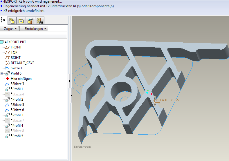

erstellt am: 28. Dez. 2009 18:30    Editieren oder löschen Sie diesen Beitrag!  <-- editieren / zitieren -->   Antwort mit Zitat in Fett Antwort mit kursivem Zitat    Unities abgeben: 1 Unity (wenig hilfreich, aber dennoch)2 Unities3 Unities4 Unities5 Unities6 Unities7 Unities8 Unities9 Unities10 Unities
4export.prt.txt
Frohe Feiertage
Ich bin immer noch mit dem Aufbau des Modells beschäftigt und komme, dank der guten Tipps, sogar ein wenig voran
Seit dem die Skizzen klein gehalten werden, beschwert sich ProE auch nicht mehr und die Rechnezeit ist auch stark zurückgegangen.
Ich habe momentan hauptsächlich Probleme damit, dass einige Funktionen mal funktionieren und mal nicht. Ein Neustart hilft manchmal.
So nun aber zu meiner eigentlichen Frage:
Ich habe hier einen Teil meines Gesamtbauteils hochgeladen. Es ist jetzt das Dritte ma, dass ich dieses Bauteil gefertigthabe und ich weiß nicht warum ProE immer wieder, aber immer wieder an anderen Stellen , Probleme mit den Bemaßungen hat. Das Bauteil sollte eingentlich gerippt sein, aber es läßt sich nicht als ganzes extruderen. Deshalb habe ich nach und nach die einzelnen Waben abgezogen und bei einer gibt es eine Fehlermeldung, dass die Bemaßungen nicht stimmen-warum?
Die sind nicht von mir, die skizze stammt aus der Projektion meines Bauteiles.
Und die letzte extrudierte Wabe lies sich bis gerade eben nicht in die andere Richtung extrudieren, es gäbe keine überschneidungen mit dem bauteil? Und plötzlich klappt es vorführeffekt...

erstellt am: 28. Dez. 2009 19:09    Editieren oder löschen Sie diesen Beitrag!  <-- editieren / zitieren -->   Antwort mit Zitat in Fett Antwort mit kursivem Zitat    Unities abgeben: 1 Unity (wenig hilfreich, aber dennoch)2 Unities3 Unities4 Unities5 Unities6 Unities7 Unities8 Unities9 Unities10 Unities Nur für spiderc3 10 Unities + Antwort hilfreich
es läßt sich auch mit einer (1) Skizze bereits das Bauteil mit allen Rippen extrudieren. Ich habe mal diese Lösung als Image angehängt. Es liegt im Wesentlichen an der voreingestellten Genauigkeit. Es (ProE) beschwert sich genau bei der letzten Rippe, das es mit dieser relativen Genauigkeit Probleme hat. Der Grund liegt in den spitzen Winkel im Bauteil.
Setze mal die relative Genauigkeit auf einen kleineren Wert.
Zeitbedarf: RuckZuck.
[Diese Nachricht wurde von COMPUTERSPACE am 28. Dez. 2009 editiert.]

erstellt am: 28. Dez. 2009 21:03    Editieren oder löschen Sie diesen Beitrag!  <-- editieren / zitieren -->   Antwort mit Zitat in Fett Antwort mit kursivem Zitat    Unities abgeben: 1 Unity (wenig hilfreich, aber dennoch)2 Unities3 Unities4 Unities5 Unities6 Unities7 Unities8 Unities9 Unities10 Unities
Hallo und vielen Dank für die schnelle Antwort
Ich kannte nicht die Ursache für diese Genauigkeitsmeldung. Hatte schon versucht die Genauigkeit einzustellen, aber auf welchen Wert stell ich die ein? Im Forum wird immer wieder von 0.1 gesprochen, Pro E verlang von mir kleiner als 0.000797303? Selbst wenn ich einen kleineren Wert einstelle und die beiden spitzen Ecken wegnehme, funktioniert es bei mir nicht...
Hab aber auch ausversehen eine Datei in der config.pro gelöscht. Seit dem erkennt Pro E nicht mehr, wenn ich in der nähe eines Punktes eine linie ansetze, dass die linie auf dem punkt beginnen soll.
Hatte es am Anfang auch versucht so zu extrudieren, es nach der Fehlermeldung dann aber schritt für schritt gemacht, um die Fehlerstelle zu finden.

Allmählich verstehe ich dein Problem.
Du arbeitest im Teil mit relativer Genauigkeit !!!
Hast Du mal das Ganze mit absoluter Genauigkeit versucht.
1.Teil mit absoluter Genauigkeit erzeugen (z.B 0.01)
2. Import der Geometrie in dieses Teil

Wie oben beschrieben habe ich versehendlich eine Datei aus config.pro gelöscht. Seid dem erkennt ProE, wenn ich zum Beispiel eine Linie an einen Halbkreis fügen möchte, nicht das ende des Halbkreises sondern beginnt die linie an einen Punkt, der infenitisimal daneben liegt. Ich muss seit dem im Skizzierer alles über Bedingungen miteinander verbinden.
Zunächst habe ich in der 148 Seiten starken Configoptions Liste versucht eine passende zu finden.
Jetzt habe ich in dem Ordner .../text eine Datei gefunden, die config.pro.orig heißt und mit dieser kurzerhand durch ändern der Endung die config.pro datei ersetzt- leider auch ohne Erfolg. Neuinstallation habe ich auch schon überlegt, ich müßte dazu aber eine neue Lizenz anfordern und eigentlich ist es ja möglich die config.pro Datei aus irgendeinem Backup zu ziehen.
Wie mache ich das genau?
Und wie setze ich die absolute Genauigkeit? Habe bereits die Option "enable_absolute_accuracy" auf "yes" gesetzt, ich kriege aber keine Eingabewert beim Laden oder neu Importieren?

ich versuche ja die ganze Zeit das Teil nachzubauen. Dafür hat man mir gesagt, es sei am einfachsten die originalen Bemaßungen durch Schnitte abzunehmen und darauf aufzubauen.
Kann es sein, dass die Inneo Tools nicht auf Windows7 laufen?
Weiß jemand wie conig option heißt, die es ermöglicht eine Linie an einem bestimmten vorhandenen Punkt zu beginnen, ohne Bedingungen zu verwenden? Bei anderen Programmen heißt es capture oder autodetect oder auf deutsch Fang.
Wie gesagt mein akutes Problem ist, wenn ich z.B. eine Line an einen Halbkreis im Skizzierer fügen möchte, erkennt der Skizzierer nicht mehr, dass ich das Ende des Halbkreises meine und setzt den Anfangspunkt der Linie minimal daneben.
Viele Grüße und danke im Voraus
