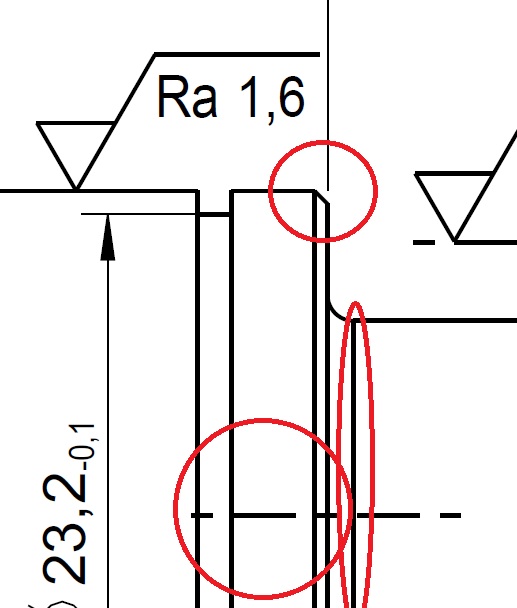

irgendwie komm ich mit der Konfiguration nicht ganz zusammen mit PRO E. Ich verwende WF 5.0 in der Studentenversion und habe bereits die config.pro und die din.dtl mir (in mühsamer Arbeit :P ) so hingebastelt, dass eigentlich der Großteil jez so passt.
Ich wandle alle drawings bevor ich sie drucke als pdf um.
Gibts speziell eine Datei, wo man für die pdf Erstellung Parameter einstellen kann oder gibts da nur den Dialog der direkt wenn man "speicher als..." "pdf" wählt?
Die Probleme die ich habe sind zum einem, dass die Mittellinie viel zu dick ist - wo kann ich das einstellen? die pen_table.pnt datei hab ich schon durchgschaut, aber ist die nicht nur fürs drucken direkt da, also nicht für die pdf Erstellung?
Das zweite ist, dass ich nicht möchte, dass wenn eine Rundung ausläuft eine Umlaufkante angezeigt wird - wo kann man das denn umstellen oder geht das garnicht?
Das letzte ist, das teilweise die Pfeilhilfslinien nicht bis zum Bauteil gehen, sondern ~1mm davor enden - ist das ein Bug?
Vielen Dank schon mal im Voraus.

und wie kann ich die umlaufkanten bei auslaufenden radien so wie ichs im bild markiert habe deaktivieren?

oda geht das garnet? :/ bzw. kann ich in der zeichnung einfach eine linie von der 3d ableitung löschen?

Eigentlich 1:
Bitte nur eine Frage pro Beitrag - der Übersichtlichkeit wegen.
Eigentlich 2:
Bitte Groß- und Kleinschreibung verwenden - der Lesbarkeit wegen.
Aber:
Über Menü: Ansicht / Zeichnungsanzeige / Kantendarstellung / Ausblenden kannst Du beliebige Kanten in der Zeichnung ausblenden.
Schau Dir das Menü ruhig ein bisschen an - da geht noch mehr!
HTH

bei WF 5.o gibt es "Menü: Ansicht / Zeichnungsanzeige / Kantendarstellung / Ausblenden" nicht mehr - es hat sich im Allgemeinen sehr viel verändert zur Vorgängerversion kommt mir vor.
So blöd es auch klingt - aber kann mir jemand seine din.dtl, config.pro und pen_table.pnt zukommen lassen?
