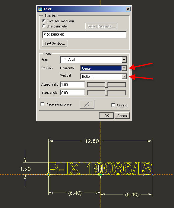

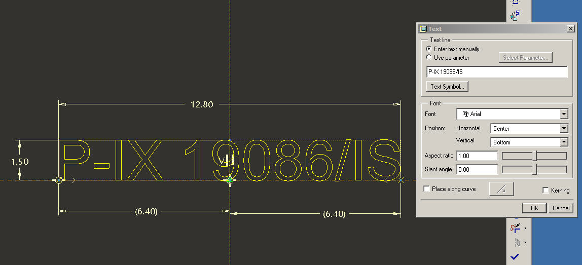

Wir haben eine Family Table die den Text für Laserbeschriftung steuert.
Die Texte sind zB:
12345-B45    (9 Digits)
1234-X1      (7 Digits)
122345-B232  (11 Digits)
Im Skizzierer der Text ist von einem Parameter gesteuert. Dieser Parameter bekommt seinen  Wert von der Family Table.
Der Text ist zentriert im Skizzierer.
Im Skizzierer haben wir zwei symmetrisch placierte Punkte. Der Abstand zwischen den Punkten ist von einer Dimension gesteuert. Der wert dieser Dimension ist "manuel" eingegeben  und so angepasst, dass es auf der Zeichnung die Länge der Beschriftung angeben kann.
Der wert dieser Dimension wird auch in der Family Table gesteuert.
Hier kommt die Frage:
Ist es möglich dass die Punkte ihren Abstand von der Anzahl der Digits bekommt?
Oder wie anders kann die Dimension auf die zeichnung kommen?

Es gibt eine Möglichkeit die Länge einer String-Variablen zu ermitteln. --> length(text)

Auch in WF3 ist symmetrischer Text möglich. Haben wir schon.
Die Punkte sind nur da, um eine Dimension der Länge angeben zu können.

Hatte gestern beim Antworten leider kein Pro/E in der Nähe. Deshalb die nicht ganz vollständige Amtwort, welche aber für eine Suche in der Hilfe sicher schon ausreichend gewesen wäre.
Das nützt aber leider gar nichts, weil die geometrischen Dimensionen des Textes von Schriftart, Schriftgröße, Kerning und anderen bösen Sachen abhängen.
Stimmt nur in so weit, wie man die Daten der Schrift nicht hat. Die Fragestellung beinhaltete keine Änderung der Schriftgröße oder des Schriftfonts. Somit kann natürlich eine Aussage getroffen werden, wenn die Daten einmal ermittelt wurden.
Wenn ProE bei Texten Kerning berücksichtigt, hängt die Länge ggf. von der Anordnung der einzelnen Buchstaben ab, "ein" hätte dann eine andere Länge als "nie" (nur als Beispiel). DIE tiefgreifende Ahnung habe ich da aber auch nicht. Näherungsweise wäre aber das Vermessen der einzelnen Buchstaben ein, wenn auch aufwändiger, Kompromiss. Ich stelle mir nur das Konstrukt zur Berechnung in ProE ziemlich umständlich vor  .

Danke so weit.
Habe schon versucht. Aber ich kann nicht den richtigen "text" rein bekommen.
Der Text ist gesteuert vom Parameter: godk_txt
Der Parameter hat verschiedene Werte:
godk_txt    12345-B45    (9 Digits)
godk_txt    1234-X1      (7 Digits)
godk_txt    122345-B232  (11 Digits)
In der Relation habe ich:
d70=string_length("godk_txt")
Das gibt aber immer d70 = 8 weil godk_txt 8 digits hat
Weiss nicht weiter…..
Weiss auch nicht ob das mit den Buchstabgrössen ein Problem ist..

Mit der Relation:
d70=string_length(godk_txt)
geht das super.
Leider ist es ein Problem, dass die Digits nicht gleich gross sind......
Dieses Problem ist nicht so einfach lösbar, fürchte ich.
Ich werde die dimension in der Family Table "manuell" steuern
Aber trotz dem vielen Dank gür die Hilfe. Die "string_length" habe ich nicht gekannt.

Leider muss die Dimension GENAU passen. Damit die Zeichnung nachher auch schön aussieht.

@Pro-blem
Like so:
Siehe Anhang
Mann sagt, dass Pro-E unendlich viele verschiedene Aufgaben lösen kann. Für jede Aufgabe gibt es in Pro-E unendlich viele Lösungen. Und es gibt EINE Lösung, die ohne Probleme ist.
Manche sagen aber auch, dass vor "EINE" ein K fehlt.
Pro_Blem
Tschechischer Zeichner
Beiträge: 2952
Registriert: 24.07.2006
HP Elitebook8740w
Core i7, 8GB
Win7 x64
Pro/E WF4 M180(M220)
Creo1.0 M020
(Adv.XE mit AAX)
StartupTools2012
Pro/I 3.4 M070
erstellt am: 16. Dez. 2009 10:07    Editieren oder löschen Sie diesen Beitrag!  <-- editieren / zitieren -->   Antwort mit Zitat in Fett Antwort mit kursivem Zitat    Unities abgeben: 1 Unity (wenig hilfreich, aber dennoch)2 Unities3 Unities4 Unities5 Unities6 Unities7 Unities8 Unities9 Unities10 Unities Nur für GunnarHansen 10 Unities + Antwort hilfreich
Original erstellt von GunnarHansen:
Siehe Anhang
  Wie bescheuert bin ich denn
Der is ja cool, Danke!!
