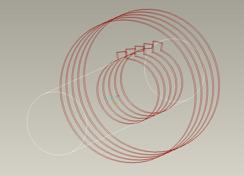

Hallo zusammen

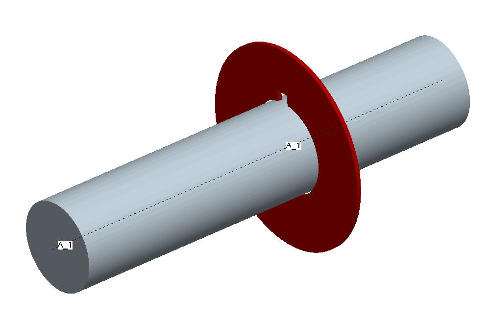

Ich möchte eine Scheibe auf einer Achse entlange der Mittellinie der Achse n mal kopieren mit dem Abstand x. Gleichzeitig soll jede Scheibe um 5° im Uhrzeigersinn rotiert werden.
Mit Kopieren und spezial Einfügen kann ich sowas machen, aber nur immer ein Element.
Was wäre die zündende Idee bei der Musterungsfunktion?
Danke schon im Voraus.
Adi

Mit einem Bemaßungsmuster geht es definitiv
Dazu muß aber die Scheibe mit den entsprechenden Maßen eingebaut werden (Abstand Winkel)

Das habe ich eigentlich versucht...aber ProE lässt mich die Bemassung für den Winkel nicht anpassen...der bleibt immer auf 90°.

Winkel und Abstand gehören zu einer Richtung. Du hast zwei Richtungen eingestellt.

Danke für den Hinweis, ABER...ich steige da immer noch nicht richtig. Ich wähle als MusterMethode Bemassung > dort kann ich wie im vorherigen Printscreen gezeigt aber pro Richtung nur ein Mass wählen...
Bzw. so wie ich das mache kann ich nur ein Mass wählen -> würde sagen, dass es naheliegend ist, dass in meinem Vorgehen irgend ein kleiner Trick noch fehlt (z.b. CTRL Taste, Gebet, Bestechung, ;-)

Schreibe noch vom fehlenden Trick mit der CTRL Taste das 2. Mass zu selektieren und mache es aber nicht richtig...
PROBLEM GELÖST!
