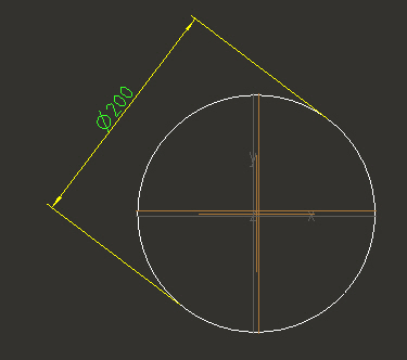

Hallo Pro-E user,
ich habe ein Problem bei der Zeichnungserstellung, welches ich auch mit Hilfe der Suchfunktion nicht ausreichend klären konnte.

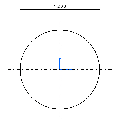

Ich möchte ein angetragenes Durchmessermaß (Bild "Bemaßung_Pro-e") horizontal (oder vertikal) ausrichten, wie ich es auch in CATIA erreicht habe (Bild "Bemaßung_Catia").
Könnt Ihr mir weiterhelfen?
Besten Dank für die Hilfe bereits im Voraus, einen schönen 2.Advent und
Beste Grüße
Rene

Original erstellt von mbkostr41:
... Ich möchte ein angetragenes Durchmessermaß (Bild "Bemaßung_Pro-e") horizontal (oder vertikal) ausrichten, wie ich es auch in CATIA erreicht habe (Bild "Bemaßung_Catia").
Hallo Rene,
was hast du denn schon versucht, um die Bemaßung so hin zu bekommen, wie es die zickige Französin macht?
Ich als Pro/E-Nutzer würde das Maß mit der LMT anklicken, es anschließend dorthin bewegen und mit Erstaunen feststellen, dass Pro/E in der Horizontalen und der Vertikalen in eine Rastung einschnappt.

erstellt am: 06. Dez. 2009 17:07    Editieren oder löschen Sie diesen Beitrag!  <-- editieren / zitieren -->   Antwort mit Zitat in Fett Antwort mit kursivem Zitat    Unities abgeben: 1 Unity (wenig hilfreich, aber dennoch)2 Unities3 Unities4 Unities5 Unities6 Unities7 Unities8 Unities9 Unities10 Unities
Hallo Udo,
nachdem ich das Maß erzeugt und zu "linear anzeigen" umgeschaltet habe, kann ich es nur entlang seiner Maßhilfslinien verschieben (unabhängig von der Mausposition). Ein Drehen oder gar Einrasten kann ich leider nicht feststellen.
Kann es sich hierbei um eine Hintergrundeinstellung handeln? Und wenn ja, welche? Config-Option oder Zeichnungsoption?

Hallo Rene,
Es gibt verschiedene Haken, mit denen man das Maß verschieben kann! Symobolisiert werden diese durch kleine, rote Quadrate (die bei durch Linksklick ausgewählter Bemaßung erscheinen)! Dein gesuchter Ansatzpunkt ist imho am oberen Ende einer Maßhilfslinie!
Es gibt sozusagen unterschiedliche "Anfass-Punkte" - pro_bier das mal aus, es ist wirklich hilfreich für die gewollte Änderung den richtigen Hebel zu kennen!

Juhu,
es hat geklappt. Ganz schön tricky. Ich habe die Bemaßung erst geordnet und dann konnte ich ein solches Quadrat an die richtige Stelle bewegen und dann, jaaa dann hatter auch eingerastet!!
Danke Euch für die Hilfe!!
