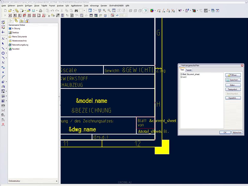

Bei der Erstellung eines Zeichnungssatzes ist die Blattanzahl
jetzt ins dreistellige angestiegen.
Dadurch passen die Informationen (Blattzahl im Schriftfeld)
nicht mehr in die dafür vorgesehene Zelle.
Um zu vermeiden überall neu formatierte Tabellen (Schriftfelder)
einzufügen und die manuell eingetragenen Informationen
abermals auszufüllen, wollte ich ein Mapkey erstellen das
mir nur die eine Zelle neu formatiert.
Also Textinhalt und Ausrichtung ändern.
Leider funktioniert das Mapkey nicht.
Ich denke das es Probleme mit der Zuordnung
von Tabellen und Zellen gibt.
Sieht hier jemand einen Ausweg um zu vermeiden
jedes Blatt einzeln anzufassen und dort die Zelle
manuell zu formatieren?
Gruss Daniel

ProE bietet die Möglichkeit Zeichnungsblätter über einfügen\gemeinsam benutze Daten
in einen Zeichnungsatz zu überführen. Dieser bildet einen Aufbauzustand zu einem
bestimmten Zeitpunkt wieder findbar ab. Das nenne ich Dokumentation.
Ich trage in den Stücklisten die Blattnummern ein auf denen die Teile zu finden
sind. Das heißt wenn in Zeile 7 "Kraftstoffsystem_001" steht
und in der letzten Spalte finde ich die Blattnummer 24, dann weiß ich das auf Blatt 24
die Zeichnung für das Kraftstoffsystem finde.

Bisher hat niemand eine Antwort parat gehabt warum das mit
dem Mapkey nicht funktioniert. Mein Gedanke war, dass es an der
Zellenauswahl scheitert. Kann man dem Mapkey durch eine Eingabe
begreiflich machen wähle Reihe 3 Spalte 5? Das diese Zuodnung klar ist.
Gruß Daniel

Ein Schuss von mir:
Mach ein semiautomatischer Mapkey der so wirkt:
Celle musst du selber aktivieren.
Mapkey drücken: Celle ändert sich und geht weiter zur nächsten Seite.
USW
Edit:   next sheet: #view,  #go to sheet,   #next sheet (Englische version)
Auf Funktionstaste F1 Mapkey:
mapkey $F1 @MAPKEY_LABELcelle txt format;\
mapkey(continued) ~ Select `main_dlg_cur` `MenuBar1`1  `Edit`;\
mapkey(continued) ~ Close `main_dlg_cur` `MenuBar1`;\
mapkey(continued) ~ Activate `main_dlg_cur` `Edit.psh_dwg_props`;\
mapkey(continued) ~ FocusIn `note_text_asynch` `txt_note_text`;\
mapkey(continued) ~ FocusOut `note_text_asynch` `txt_note_text`;\
mapkey(continued) ~ Select `note_text_asynch` `tab_main`1  `lay_style`;\
mapkey(continued) ~ Update `note_text_asynch` `inp_width` `0.6`;\
mapkey(continued) ~ Activate `note_text_asynch` `psh_ok`;\
mapkey(continued) ~ Select `main_dlg_cur` `MenuBar1`1  `View`;\
mapkey(continued) ~ Activate `main_dlg_cur` `View.psh_view_goto_sheet`;\
mapkey(continued) ~ FocusOut `gotosheet` `InpPagenum`;~ Activate `gotosheet` `Next`;\
mapkey(continued) ~ Activate `gotosheet` `Close`;
Ändert die Breite des Tekstes. Weiss nicht ob du dass so willst??
Kannst auch ne Pause reinfügen zur kontroll-ansicht jedes mal? Enter für Resume??

@GunnarHansen
Danke für den Tip... mit der Vorauswahl der Zelle funktioniert
das Mapkey. Wenn ich mir die Funktion auf meinen Spacepilot
lege sollte das eine Arbeit von Minuten sein.
