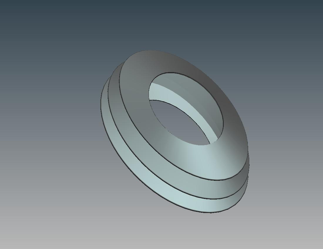

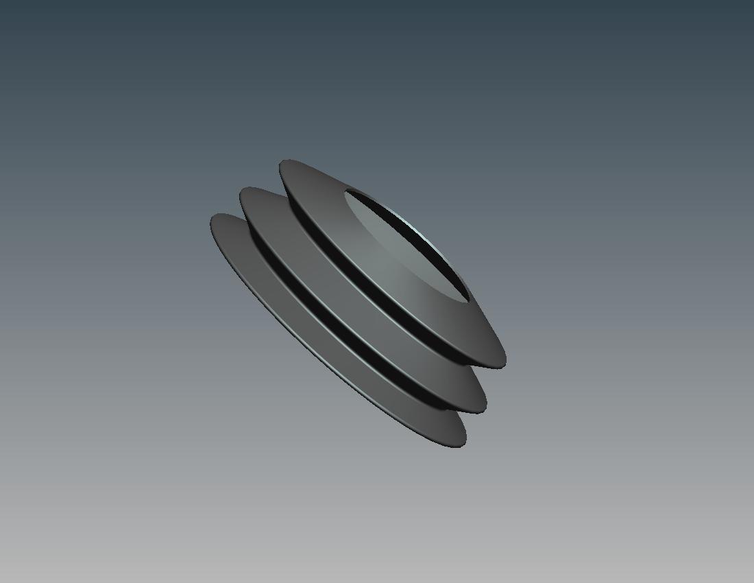

ich versuche mich gerade daran einen Faltenbalg zu konstruieren. Leider sind alle bisherigen Versuche gescheitert (siehe Bild1).
Ich bin mir sicher, dass Zug-Verbund-KE benötige, aber leider ist es total kryptisch (Wildfire 2; die Eingaben erfolgen noch über den alten Menu-Manager). Ich habe so ein Problem bisher erst einmal bearbeitet, und das ist mehrere Jahre her und war unter SolidWorks.
Kann mir einer Tipps geben? In google hab ich schon etwas gefunden, aber das war wf3 oder einfach nur ein Schlauch mit veränderlichem Querschnitt. Mein Problem erkennt man evtl. an Bild 2 und vor allem Bild 3.

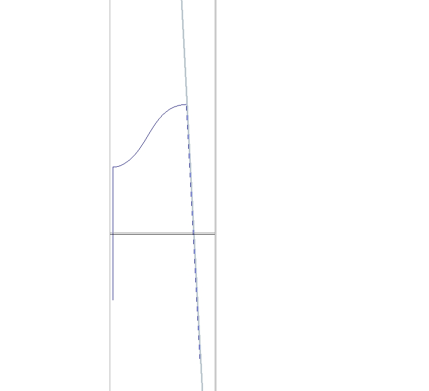

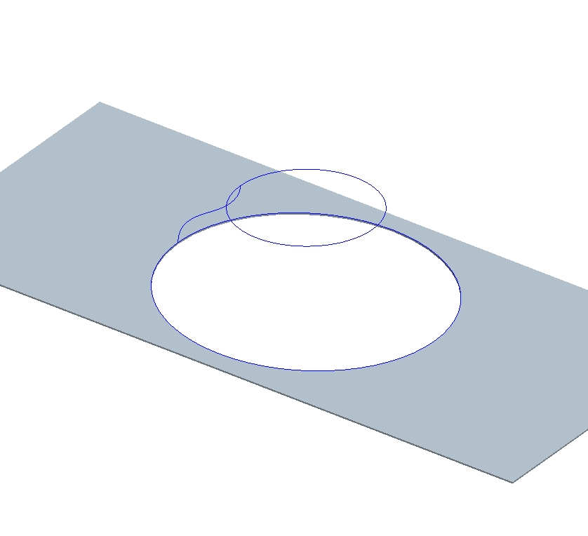

anagl: Würde im Prinzip gehen. Das Problem ist aber, dass die Fläche in der Mitte des Bleches von einem Zylinder geschnitten wird, das Blech selbst aber schräg im Raum steht, wodurch die Grundfläche eine Ellipse ist. Dadurch klappt das mit Rotieren nicht.

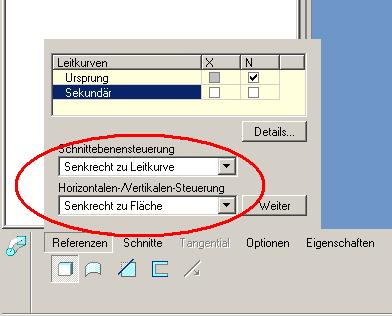

Weiß nicht wie das unter WF2 heißt, hier mal ein WF4 Bild.
Dadurch verhinderst Du ein verdrehen der Kontur!
Liebe Grüße,
Nina
EDIT: Fehler Falsch! Nicht Zug-Verbund, sondern Zug-KE mit variablem Schnitt! (Jetzt kann ich mich doch wieder schämen)    /EDIT
